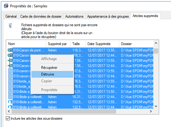

  • Gelöschte Dateien endgültig löschen
Mit dieser Aktion wird der Papierkorb eines PDM-Ordners geleert; die Unterordner werden automatisch mit gelöscht.
Diese Aktion ist unumkehrbar.
Die entsprechende Option in PDM lautet:
