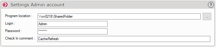

Festlegen des Speicherorts von CacheRefresh
Beim Bestätigen der Optionen wird die ausführbare Datei „CacheRefresh.exe“ zusammen mit den verschlüsselten Anmeldedaten für den Tresor in den unter „Programmverzeichnis“ angegebenen Ordner kopiert.
Es ist ratsam, die Anmeldedaten des Benutzers „Admin“ anzugeben.
Anschließend kann das Tool entweder wie folgt gestartet werden:
- Manuell durch Doppelklick auf die ausführbare Datei
- Automatisch nach einem Zeitplan oder als Windows-Aktion mithilfe des Windows-Aufgabenplaners

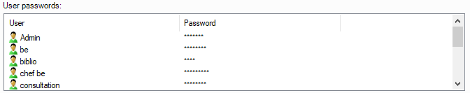

Eingabe der Benutzerkennwörter
Damit die Funktionen „Archivieren“ und „Archivieren und Auszug behalten“ funktionieren, müssen die Passwörter der Benutzer eingegeben werden, damit sich das Tool mit dem richtigen Benutzer anmeldet, um die Dateien zu archivieren.
Andernfalls kann er die Archivierung nicht durchführen.
