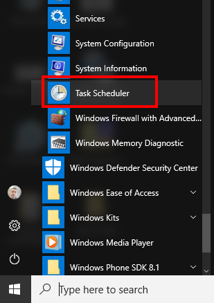

Der Windows-Aufgabenplaner lässt sich über das Startmenü unter „Zubehör“, „Systemwerkzeuge“ und schließlich „Aufgabenplaner“ starten.

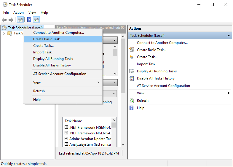

Beispiel für die Planung einer Windows-Aufgabe:

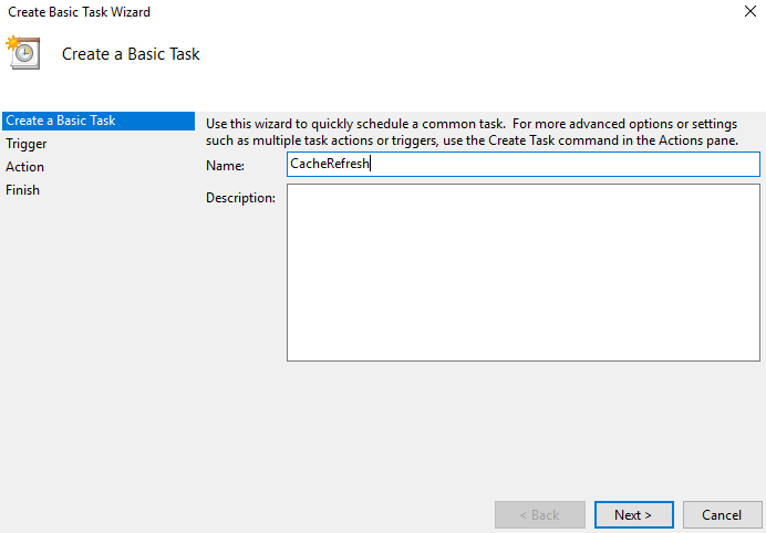

Anschließend folgen mehrere Fenster, in denen Sie diese Windows-Aufgabe erstellen können.
  • „Einfache Aufgabe erstellen“ … oder „Aufgabe erstellen“ …: Man gibt den Namen der Windows-Aufgabe an und fügt gegebenenfalls eine Beschreibung hinzu.

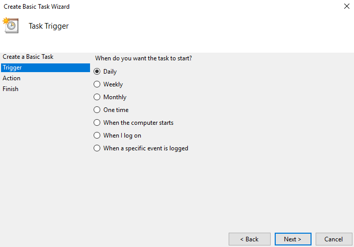

  • Unter „Auslöser“ wird festgelegt, was die Ausführung der Aufgabe auslöst. Dies kann Folgendes sein:

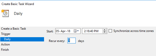

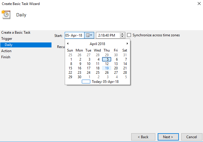

    • Jeden Tag zu einer festen Uhrzeit.
Das Abreisedatum kann mithilfe des Kalenders ausgewählt werden.
In diesem Beispiel wird die Aufgabe ab dem 7. Januar 2014 täglich um 15:29 Uhr ausgelöst.
Es ist möglich, ein Häkchen zu setzen um die Zeiten mit der in den Windows-Optionen festgelegten Zeitzone zu synchronisieren.

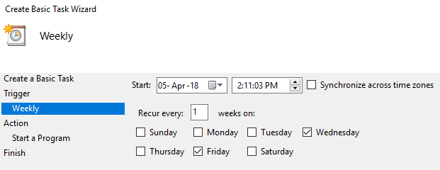

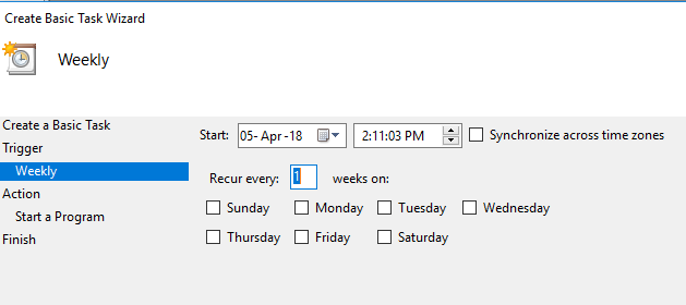

    • Jede Woche.
In diesem Beispiel wird die Aufgabe ab dem 7. Januar jede Woche dienstags und freitags ausgeführt.

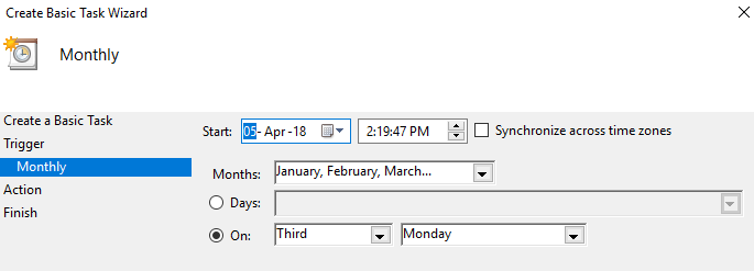

    • Jeden Monat:
Die Monate können manuell mit dem Trennzeichen eingegeben oder aus dem Dropdown-Menü ausgewählt werden.
  Kreuzen Sie die zu berücksichtigenden Monate an.

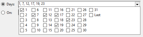

Geben Sie den/die zu berücksichtigenden Tag(e) an, indem Sie diese entweder in das dafür vorgesehene Feld eingeben und durch das Zeichen „,“ trennen oder aus der Liste auswählen.
Was die Tage der Auslösung betrifft, ist es jedoch möglich, das Kontrollkästchen „Aktiv“ anzukreuzen, um die zu berücksichtigenden Tage festzulegen.
 Beispiel: jeden dritten Dienstag im Monat.

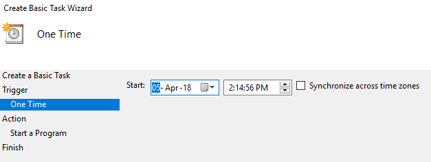

    • Nur einmal:
Kein Kommentar! Der Task wird nur einmal am 1. April 2014 um 16 Uhr ausgelöst.

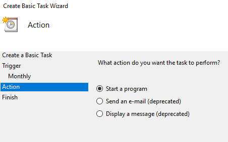

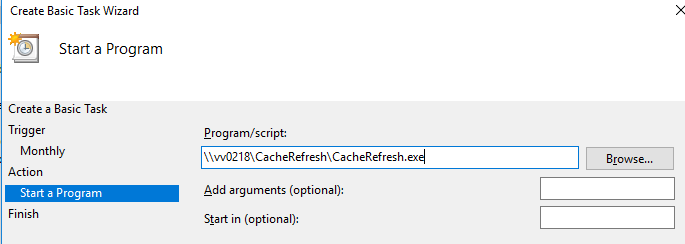

  • Aktion: Welche Aktion soll ausgeführt werden?
Ein Programm starten, eine E-Mail versenden oder eine Nachricht anzeigen.
In unserem Fall werden wir ein Programm starten.
CacheRefresh:
Als Speicherort des zu startenden Programms gilt der in den Einstellungen des Admin-Kontos für „CacheRefresh“ in myPDMtools angegebene Pfad.

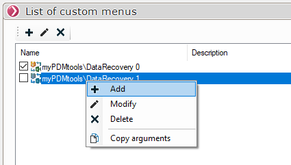

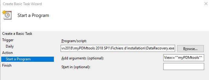

Datenwiederherstellung:
Sie können die Datei „DataRecovery.exe“ im Installationsordner verwenden,um den Vorgang über den Windows-Aufgabenplaner zu starten, und das Argument „kopieren“ in der myPDMtools-Benutzeroberfläche hinzufügen:
