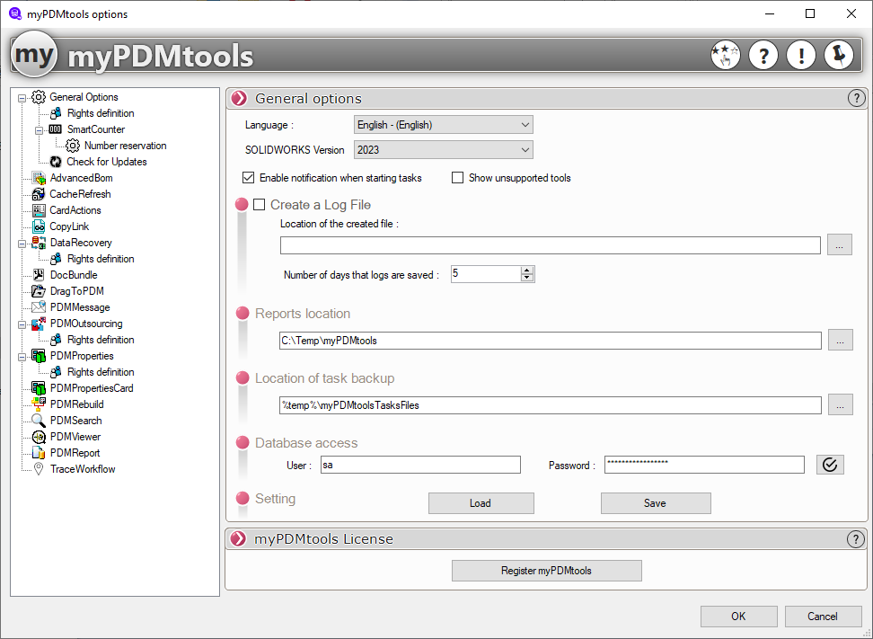

Die myPDMtools-Toolsuite verfügt über Optionen, die allen Tools gemeinsam sind und über das folgende Fenster aufgerufen werden können:
  • Die PDM-Ansicht im Windows-Explorer aufrufen und sich als Admin-Benutzer anmelden
  • myPDMtools über das Menü „Extras“ im Windows-Explorer starten
Es ist möglich, den Optionen Zugriffsrechte für Benutzergruppen zuzuweisen myPDMtools in der Einstellung Rechtedefinition.
In diesem Fenster finden sich die allgemeinen Optionen und alle Werkzeuge, die über das Kontextmenü oder über eine Schaltfläche auf der Datenkarte aktiviert werden können.
  • Sprachauswahl:
  • Auswahl der SOLIDWORKS-Version:
Ermöglicht es, eine bestimmte SOLIDWORKS-Version für myPDMtools zu erzwingen, falls auf dem Rechner mehrere Versionen installiert sind

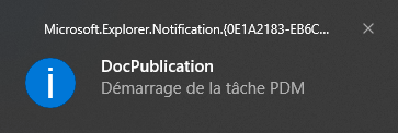

  • Benachrichtigung beim Start von Aufgaben aktivieren:
Beim Starten einer myPDMtools-Aufgabe wird eine Windows-Benachrichtigung angezeigt, sofern die entsprechende Option aktiviert ist:

  • Eine Protokolldatei erstellen:
Mit diesem Kontrollkästchen können Sie festlegen, ob beim Ausführen jedes myPDMtools- Tools eine Protokolldatei in einem bestimmten Ordner erstellt werden soll oder nicht.
Wenn die Option nicht aktiviert ist, werden die Protokolle automatisch im Windows-Temporärordner im Ordner „myPDMtoolslogsfiles“ erstellt.
    • Speicherort der erstellten Protokolldatei:
Es ist möglich, einen lokalen Ordner auszuwählen, jedoch empfiehlt es sich, alle Protokolle im Netzwerk zu zentralisieren, indem ein Netzwerkpfad angegeben wird.
In beiden Fällen muss der Windows-Benutzer, der die myPDMtools-Tools verwendet, über die erforderlichen Windows-Rechte für diesen Ordner verfügen (Lese- und Schreibzugriff auf Dateien).
    • Anzahl der Tage, für die Protokolle gespeichert werden:
Standardmäßig speichert myPDMtools die Protokolle 5 Tage lang. Diese Einstellung kann erhöht oder verringert werden.
  • Speicherort der Berichte:
Es ist möglich, einen lokalen Ordner auszuwählen, aber man kann alle Berichte auch im Netzwerk zentralisieren, indem man einen Netzwerkpfad angibt.
Die Aufgabenberichte werden ebenfalls direkt in der Aufgabendetailansicht verfügbar sein.
  • Speicherort der Aufgabensicherung:
Sobald eine Aufgabe erstellt wird, wird an diesem Speicherort eine Sicherungskopie ihrer Einstellungen gespeichert (.mpt).
  • Zugriff auf die Datenbank:
Bei einigen Tools ist es erforderlich, sich mit einem Benutzer mit Administratorrechten bei der SQL Server-Datenbank anzumelden. (Beispielsweise bei „TaskProperties“, das sowohl in einem Aufgabentool – „TaskActions“ – als auch in „CardActions“ verwendet wird.)

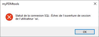

Es ist möglich, die Verbindung zur SQL-Datenbank zu testen. Nachdem Sie den Benutzer und das Passwort eingegeben haben, klicken Sie auf
Wenn die Kombination aus Benutzername und Passwort korrekt ist, erscheint folgende Meldung:
Andernfalls wird folgende Meldung angezeigt:
  • Favoriten:
In diesem Bereich können Sie Favoriten für Einstellungen speichern und öffnen. Alle im Fenster „myPDMtools-Optionen“ vorhandenen Einstellungen werden gespeichert.
Mit der Schaltfläche „Speichern“ können Sie die Einstellungen des Optionsdialogfelds in einer Einstellungsdatei (.mpt) speichern.
Über die Schaltfläche „Laden“ können Sie zuvor gespeicherte Optionen aus einer .mpt-Datei wiederherstellen.
