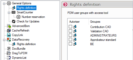

Festlegung der Rechte
In diesem Fenster können Sie die Zugriffsrechte auf die myPDMtools-Optionen nach Benutzergruppen festlegen. Standardmäßig verfügt nur der Administrator (Benutzer „admin“) über Zugriffsrechte auf die Optionen.
Die Mitglieder der markierten Gruppen und der Benutzer „admin“ haben Zugriff auf die myPDMtools -Optionen.
Sie werden auch die Möglichkeit haben, die Zugriffsrechte zu ändern.

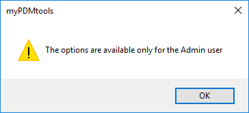

- Einem Benutzer, der das Optionsfenster öffnen möchte, aber nicht über die entsprechenden Berechtigungen verfügt, wird eine Warnmeldung angezeigt:
