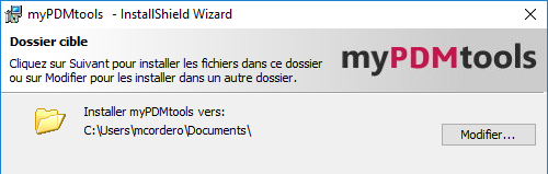

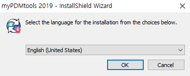

1. Entpacken Sie die Installationsdateien mit dem Entpackungsprogramm.
2- Wählen Sie einen Zielordner aus und fahren Sie bis zum Ende fort
3- Das Setup hat im Ordner „Installationsdateien“ einen Ordner mit den Installationsdateien erstellt.

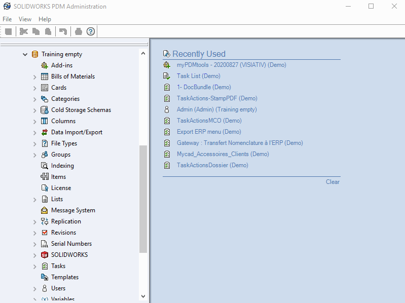

  • Öffnen Sie die SOLIDWORKS PDM-Verwaltungskonsole.
  • Sich als Admin-Benutzer bei einer Datenbank anmelden.
  • Klicken Sie mit der rechten Maustaste auf den Ordner „Erweiterungen“ und wählen Sie „Neue Erweiterung“ aus.
  • Wählen Sie im Dateiauswahlfenster den Typ „Alle Dateien“ aus.
  • Wählen Sie die Dateien aus, die sich im Ordner „Installationsdateien“ lokal auf dem Rechner (nicht auf einem Server) befinden, und klicken Sie auf „Öffnen “.
  • Bestätigen Sie die folgende Meldung durch Klicken auf „OK“ und schließen Sie die SOLIDWORKS PDM-Verwaltung.
