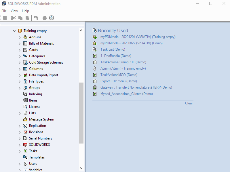

  • Öffnen Sie die Verwaltungskonsole von SOLIDWORKS PDM.
  • Als Admin-Benutzer anmelden.
  • Wählen Sie das Add-on „myPDMtools“ aus, öffnen Sie das Kontextmenü und wählen Sie „Öffnen “.

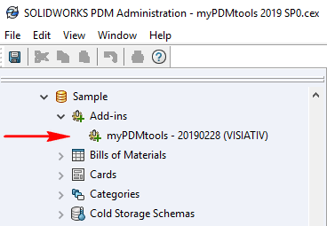

  • Die Ergänzung sollte anschließend in der Verwaltungskonsole sichtbar sein, zusammen mit der Angabe zum Erstellungsdatum des Liefergegenstands.
