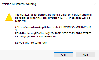

Bei der Verwendung von Tools, die eDrawings-Verweise nutzen ( PDMViewer oder DocPublication), kann folgende Warnmeldung erscheinen:
Diese Meldung weist darauf hin, dass die Version der eDrawings-Referenz, die mit myPDMtools installiert wurde, von der auf dem Rechner installierten Version abweicht.
Um diese Meldung künftig zu vermeiden, muss daher der Verweis auf eDrawings durch die lokal installierte Version ersetzt werden.
Wenn Sie auf „Ja“ klicken, öffnet sich ein Windows-Explorer am Speicherort der zu installierenden eDrawings-Referenz:
Diese eDrawings-Referenz soll nun die mit dem myPDMtools-Add-on installierte Referenz ersetzen.

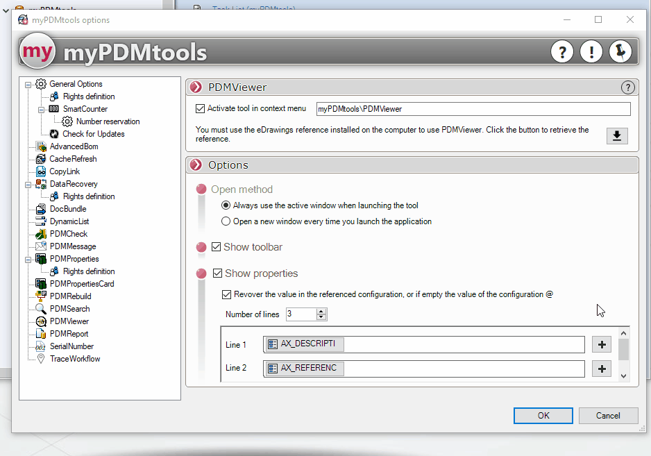

- Öffnen Sie die Verwaltungskonsole von SOLIDWORKS PDM:
- Sich als Admin-Benutzer bei einer Datenbank anmelden.
- Wählen Sie das Add-on „myPDMtools“ aus, öffnen Sie das Kontextmenü und wählen Sie „Öffnen “.
- Klicken Sie im Abschnitt „Dateien “ auf die Schaltfläche „Dateien hinzufügen “
- Navigieren Sie zu dem Ordner, der die eDrawings-Referenz enthält, und wählen Sie dann die Datei „Interop.EModelView“ aus:
- Bestätigen Sie das Add-on-Fenster mit „OK “:
