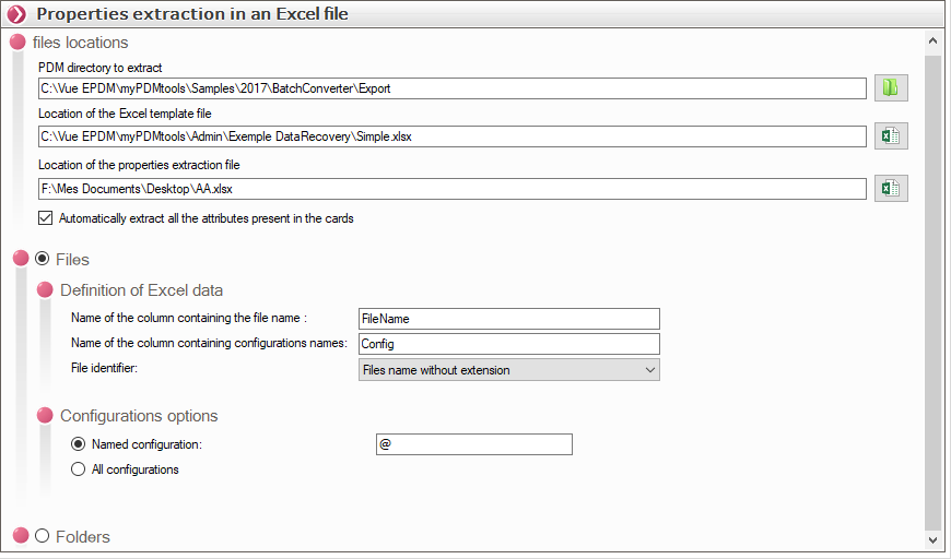

Mit dieser Verarbeitung lassen sich die Werte der Variablen aus den Eigenschaften der Datenkarten aus einem Verzeichnis im Datenspeicher abrufen, um sie in eine Excel-Datei einzufügen.
In diesem Modus kann man Folgendes ausführen:
- Die Werte aus den Datenkarten der Dateien extrahieren
- Werte aus den Datenkarten der Ordner extrahieren
- Speicherort der Dateien:
Es wird festgelegt:
- Das zu extrahierende Verzeichnis
. - Dann den Speicherort der Vorlage der Excel-Datei, die die Spalten und den Stil des zu erzielenden Ergebnisses enthält
- Dann den Speicherort der Ergebnisdatei
Mit dieser Option werden automatisch die Spalten hinzugefügt, die alle Eigenschaften enthalten, die in den Datentabellen der verarbeiteten Dateien oder Ordner enthalten sind.
In diesem Fall darf die Excel-Datei für die Dateien nur die Spalten „FileName“ und „ConfigName“ enthalten

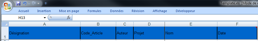

Definition der Spalten im Excel-Modell:
Die Excel-Datei muss die Spalten „FileName“ und „ConfigName“ enthalten. Wenn nicht alle Attribute der Datenkarte extrahiert werden, reicht es zum Exportieren des Werts einer Variablen aus, eine Spalte mit dem Namen der zu extrahierenden Variablen hinzuzufügen.
