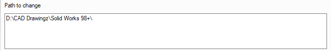

In diesem Fenster werden die Speicherorte der Dateien aufgelistet, die ersetzt werden sollen; diese Pfade entsprechen den Angaben in der Spalte „Referenz“.
Hier wird die Kopie des Referenzdokuments eingefügt.
Um mehrere Pfade anzugeben, müssen Sie diese einfach in der Liste hintereinander auflisten:

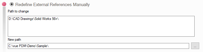

Anschließend gibt man den Pfad zum neuen Speicherort ein, der der im Tresor gefundenen Datei entspricht.
Es ist möglich, die Kopie des Suchergebnisses oder blättern Sie zu einem Ordner mit der Taste
Wenn die Groß-/Kleinschreibung unbedingt beachtet werden muss, genügt es, das Häkchen bei der Option „Groß-/Kleinschreibung ignorieren“ zu entfernen (standardmäßig aktiviert).

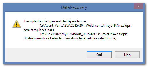

Es erscheint eine Meldung, in der die ausgewählten Optionen zusammengefasst werden; im Falle eines Fehlers kann der Vorgang dann abgebrochen werden.
Andernfalls klicken Sie auf „Ja“,um die Bearbeitung fortzusetzen.
