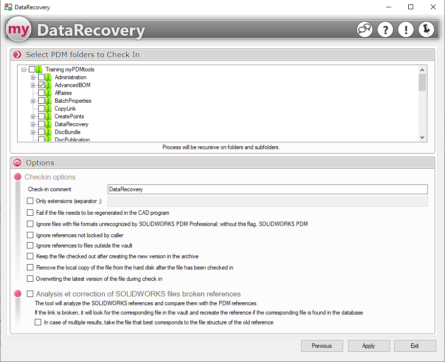

Man wählt den oder die Ordner aus dem Archiv aus, die archiviert werden sollen.
Archivierungsoptionen:
    • Nur die folgenden Dateiendungen:
Sie können die Dateiendungen der zu archivierenden Dateien angeben. Um mehrere Dateiendungen anzugeben, verwenden Sie das Trennzeichen „;“;
Diese Option wird bei referenzierten Dokumenten nicht berücksichtigt, sie werden in jedem Fall alle archiviert.
    • Nicht archivieren, wenn die Datei im CAD-Programm neu generiert werden muss:
Bestimmte Dokumente müssen neu erstellt werden, beispielsweise Baugruppendateien, die seit den Änderungen an den untergeordneten Dateien nicht neu erstellt wurden. Um diese Dokumente nicht zu archivieren, aktivieren Sie die Option.
    • Archivierung erzwingen, wenn die Dateiformate von SOLIDWORKS PDM Professional nicht erkannt werden
Wenn diese Option nicht aktiviert ist, werden Dateien, deren Dateiendung nicht in PDM angegeben wurde, nicht archiviert
    • Die Archivierung der Dateien erzwingen, wenn die Referenzen von einem anderen Benutzer abgerufen werden
Wenn diese Option nicht aktiviert ist, werden Dokumente, aus denen Referenzen extrahiert wurden, nicht archiviert
    • Die Archivierung der Dateien erzwingen, wenn die Verweise nicht gefunden werden
Wenn referenzierte Dateien im SOLIDWORKS PDM-Repository nicht gefunden werden, werden die übergeordneten Elemente nicht archiviert, sofern die Option nicht aktiviert ist.
    • Die extrahierte Datei nach der Erstellung einer Version behalten
Wenn diese Option aktiviert ist, wird das Dokument archiviert, um eine Version zu erstellen, und anschließend wieder extrahiert
    • Lokale Kopie löschen
Wenn diese Option aktiviert ist, wird die lokale Kopie nach Abschluss der Verarbeitung gelöscht.
    • Beim Archivieren die aktuellste Version der Datei überschreiben
Diese Option ist erst ab SOLIDWORKS PDM 2017 verfügbar und ermöglicht es, beim Archivieren die letzte Version der Datei zu überschreiben.
Die Referenzanalyse ermöglicht es, SOLIDWORKS-Referenzen mit den PDM-Verknüpfungen zu vergleichen und fehlende PDM-Verknüpfungen zu korrigieren.
Falls ein PDM-Link fehlt:
    - In der PDM-Datenbank wird nach dem Speicherort der dort referenzierten Datei gesucht.
    - Wenn nur ein Ergebnis vorliegt, wird die SW-Referenz auf diese Datei geändert, und der PDM-Link wird bei der Archivierung neu erstellt.
    - Wenn in PDM mehrere Dateien gefunden wurden, werden die Verknüpfungen nicht geändert.
                 - Wenn man in PDM nur mehrere Dateien gefunden hat und die Option angekreuzt ist:
Wir analysieren die Dateistruktur und wählen die Datei aus, die am besten zur Ordnerstruktur passt
Beispiel:
Verweis unterbrochen SOLIDWORKS C:\SW\2015\20 - Weldments\Corps2.sldprt -> In PDM gefundene Dateien:
Coffr\Samples\myPDMtools\AdvancedBOM\Pieces\ Corps2.sldprt
      Coffr\Samples\myPDMtools\ 20 - Schweißkonstruktionen\Corps2.sldprt
In diesem Fall lautet der Name der ausgewählten Datei „Coffr\Samples\myPDMtools\ 20 - Weldments\Corps2.sldprt“, da das Ende des Pfads „20 - Weldments“ am besten mit der SW-Referenz übereinstimmt.
