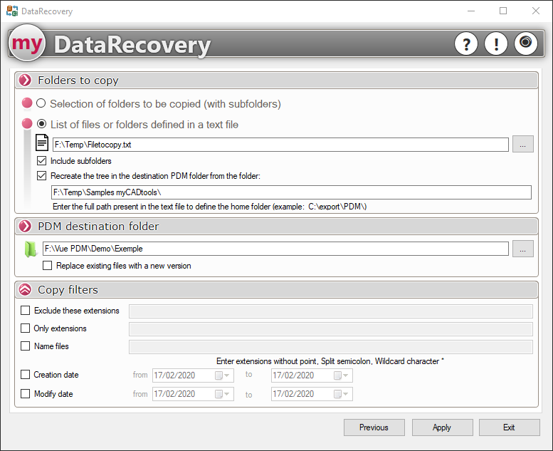

Mit diesem Vorgang können Sie eine Ordnerstruktur und Dateien von Windows in den Tresor kopieren.
Dieser Vorgang kann auch direkt über den Windows-Explorer durchgeführt werden. Der Vorteil der Verwendung von DataRecovery besteht darin, dass Windows den Vorgang bei einem Fehler beim Kopieren der Dateien und/oder Ordner abbricht, während DataRecovery die Informationen verarbeitet, sie speichert, um sie in den Bericht aufzunehmen, und anschließend den Vorgang fortsetzt.

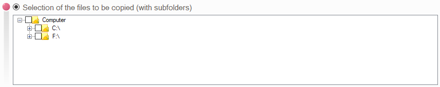

Auswahl eines zu kopierenden Windows-Ordners:
Mit dieser Option kann die gesamte Windows-Ordnerstruktur (einschließlich der Unterordner) in den festgelegten PDM-Ordner kopiert werden.

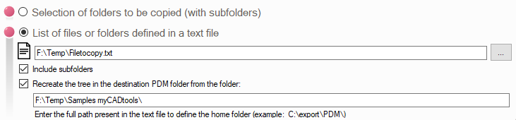

Auswahl einer Textdatei mit der Liste der zu kopierenden Dateien oder Ordner:
Mit dieser Option können Sie in einer Textdatei festlegen, welche Dateien und Ordner kopiert werden sollen
Sie können die Ordnerstruktur in den PDM-Ordnern neu erstellen, indem Sie den Startordner festlegen
PDM-Zielordner:
Mit dieser Option können die in der Textdatei angegebenen Dateien oder Ordner in den PDM-Zielordner kopiert werden.
Man legt den Speicherort des PDM-Ordners fest, in den die zu kopierenden Dateien und Ordner kopiert werden sollen.
Die Option „Vorhandene Dateien ersetzen und eine Version erstellen“ ermöglicht es, die Datei – falls sie bereits vorhanden ist – zu extrahieren und eine Version davon zu erstellen.
Wenn die Option nicht aktiviert ist, wird die Datei nicht ersetzt

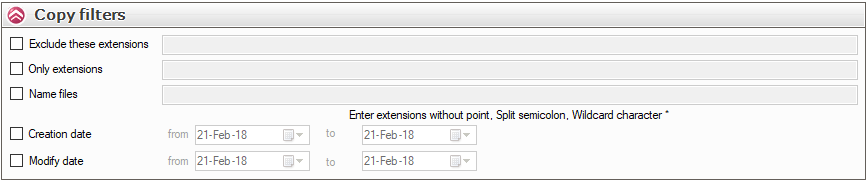

Mit Kopierfiltern lassen sich Regeln festlegen, um Dateien beim Kopieren zu berücksichtigen oder auszuschließen
Für jedes Feld gilt als Trennzeichen „;“, und das Platzhalterzeichen „*“ kann am Anfang und/oder am Ende von Feldern verwendet werden. Diese beiden Parameter können kombiniert werden.
Zum Beispiel: sld*;*xls;*prt*
  • Erweiterungen ausschließen:
Mit dieser Option können Dateiendungen ausgeschlossen werden.
Um beispielsweise alle Word-Dateien (.docx) oder Excel-Dateien ( xls und xlsx) auszuschließen, können Sie Folgendes eingeben:
docx;xls*
  • Nur die folgenden Dateiendungen:
Mit dieser Option können Sie nur die definierten Dateiendungen einbeziehen.
Um beispielsweise Dateien vom Typ SOLIDWORKS-Teil (.sldprt), Baugruppe (.sldasm) oder Zeichnung (.slddrw) einzubinden, können Sie Folgendes verwenden:
sld*
  • Dateinamen:
Mit dieser Option können Sie Dateien nach ihren Namen filtern.
Um beispielsweise Dateien einzuschließen, die das Wort „Export“ enthalten (Beispiel-Dateiname: 125-Export-005.dxf), sowie Dateien, deren Dateiname auf „012“ endet (Beispiel-Dateiname: 250-Manu-012.PDF), können Sie Folgendes verwenden:
*Export*;*012
  • Erstellungsdatum und Änderungsdatum:
Mit dieser Option können Sie nur die Dateien filtern, die zwischen zwei Datumsangaben erstellt oder geändert wurden
