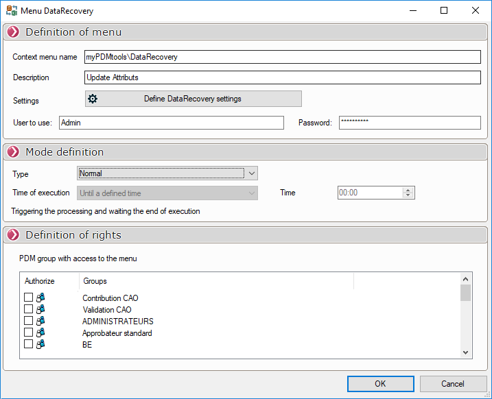

Erstellen eines benutzerdefinierten Menüs
- Name des Kontextmenüs – Geben Sie den Namen ein. Wenn er in ein mehrstufiges Dropdown-Menü eingefügt werden soll, verwenden Sie das Zeichen \.
- Beschreibung – Optionale Eingabe.
- Einstellungen – Legen Sie hier die Verarbeitung fest. Nur die Analyse der unterbrochenen Verweise kann nicht ausgewählt werden.
- Dateien kopieren
- Archivierung von PDM-Dokumenten
- Extraktion von Eigenschaften
- Ausfüllen der Datenblätter.
- Geben Sie den Benutzer an, der für die Verarbeitung verwendet werden soll.
- Modus festlegen – Legen Sie hier den Verarbeitungsmodus fest.
- Verarbeitungsart „Normal“ oder festgelegte Verarbeitungszeit
- Normal – Die Verarbeitung wird gestartet und auf den Abschluss der Ausführung gewartet.
- Festgelegte Verarbeitungszeit – Die Dauer der Ausführung kann festgelegt werden. Es kann entweder eine maximale Dauer von einer Stunde oder eine bestimmte Bearbeitungsdauer festgelegt werden. Wird die Bearbeitung vorzeitig unterbrochen, speichert die Anwendung den Bearbeitungsstand in der PDM-Datenbank, und die Bearbeitung wird beim nächsten Start des Tools fortgesetzt.
- Rechte festlegen – Markieren Sie hier die PDM-Gruppen, die Zugriff auf dieses Dropdown-Menü haben (siehe „Rechte festlegen“ in den allgemeinen Optionen)
