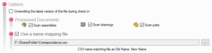

Als Optionen stehen zur Auswahl:
  • Vorhandene Dateien durch eine bestimmte Version ersetzen:
Beim Archivieren der Dateien wird die vorherige Version überschrieben.
  • Die Versionen der Dokumente abrufen, auf die während der Bearbeitung lokal verwiesen wird:
Ermöglicht es, die im Bauzustand befindlichen Versionen der referenzierten Dokumente lokal abzurufen, wenn Referenzen einer Baugruppe korrigiert werden. Auf diese Weise können die referenzierten Versionen bei der Archivierung beibehalten werden, ohne dass auf die neuesten Versionen verwiesen wird.
  • Bearbeitete Dokumente:
In diesem Fenster werden die Dokumente festgelegt, die bei der Analyse berücksichtigt werden sollen. Standardmäßig sind alle Optionen angekreuzt, und es wird empfohlen, diese Einstellung beizubehalten, da nicht unbedingt bekannt ist, ob Verweise auf verschiedene Dateitypen vorhanden sind oder nicht.
  • Eine Namenszuordnungsdatei verwenden:
Mit dieser Option können Sie den Namen in den Verweisen der SOLIDWORKS-Dateien anhand einer Datei suchen und ersetzen.
Die CSV-Datei mit den Namenszuordnungen muss das Format „Alter Name;Neuer Name“ haben, mit oder ohne Dateiendung.
