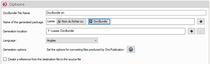

• Das erste Feld, das ausgefüllt werden muss, ist der Name der von DocBundle erstellten Konfigurationsdatei für den Dokumentenstapel.
Der Speicherort der Konfigurationsdatei des Pakets lässt sich nicht über die Optionen ändern; die *.mptdb-Datei des Pakets wird in dem Ordner erstellt, in dem der Rechtsklick durchgeführt wurde.
Es ist jedoch möglich, die *.mptdb- Datei über den Windows-Explorer zu verschieben,wenn DocBundle geschlossen ist.
  • Name und Speicherort des Berichtsbündels können über die folgenden Felder festgelegt werden:
Dabei kann es sich um einen Platz innerhalb oder außerhalb des PDM-Schranks handeln.
Der Name und der Erstellungsort können mithilfe von PDM-Variablen aus der mptdb-Datei geändert werden (siehe Kapitel: Feldtyp).
  • Bei der Erstellung eines Dokumentenbündels im PDF-Format ist es möglich, einen Verweis von der *.mptdb-Datei auf die *.pdf-Datei zu erstellen.
Dann müssen Sie lediglich die Option „Verweis von der Zieldatei auf die Quelldatei erstellen“ aktivieren.
Diese Option kann nur bei der Erzeugung einer PDF-Datei angekreuzt werden, daher wird sie mit der Option grau hinterlegt: Einen Ordner erstellen und beim Export aus dem Tresor nicht berücksichtigt.
  • Sprache: Sie können die Sprache des Dokumentenpakets unabhängig von der Sprache von myPDMtools festlegen.
  • Generierungsoptionen:
  Sie können die Optionen für die Erstellung von PDF-Dateien oder anderen Dateiformaten festlegen, indem Sie die Optionen von DocPublication konfigurieren.
  Die Optionen sind spezifisch für den jeweiligen Dokumentensatz
