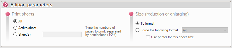

  • Ausgabeparameter:
- Ausdrucken der Planblätter:
Mit dieser Option können Sie alle Blätter, nur das aktive Blatt oder bestimmte Seiten drucken.
In diesem Beispiel werden nur die Seiten 1 und 2 aller ausgewählten Dokumente gedruckt. Das Trennzeichen ist das;.
- Größe (Verkleinerung/Vergrößerung):
-Im Format: Der Ausdruck wird im Format des jeweiligen ausgewählten Dokuments erstellt.
-Folgendes Format festlegen: Mit dieser Option können Sie ein Druckformat festlegen.
In diesem Beispiel werden alle ausgewählten Dokumente im Format A4 gedruckt, unabhängig von ihren Standardformaten.

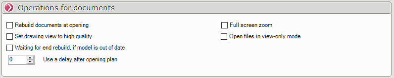

  • Vorgänge zu Dokumenten:
- Dokumente beim Öffnen neu erstellen:
Mit dieser Option kann beim Öffnen jedes ausgewählten Dokuments eine Neuindizierung gestartet werden.
- Auf Vollbild vergrößern:
Mit dieser Option können Sie jedes ausgewählte Dokument vor dem Drucken im Vollbildmodus vergrößern.
- Zeichnungsansichten in hoher Qualität anzeigen:
Mit dieser Option können Sie die Option „SOLIDWORKS – Hohe Qualität“ für die Ansichten aller ausgewählten Zeichnungen aktivieren.
- Hochladen von Dokumenten nur zur Ansicht:
Mit dieser Option können Sie alle ausgewählten Dokumente in der Einzelansicht öffnen.
- Die Gültigkeit der Ansichten prüfen (beim Öffnen warten, bis der Neuaufbau abgeschlossen ist):
Mit dieser Option wird der Druckvorgang erst nach Abschluss der Neuerstellung der ausgewählten Zeichnungen gestartet.
- Eine Verzögerung nach dem Öffnen des Plans einrichten:
Mit dieser Option kann beim Öffnen von Zeichnungen eine Verzögerung eingestellt werden.
In diesem Beispiel wird das Drucken der Zeichnungen 15 Sekunden nach dem Öffnen jeder Zeichnung gestartet. Dadurch kann SOLIDWORKS (bei Zeichnungen von großen Baugruppen) die Zeichnung vollständig laden, bevor der Druck gestartet wird.

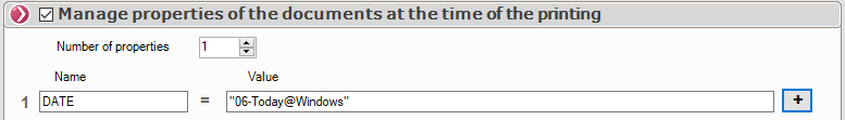

  • Dokumenteneigenschaften beim Drucken verwalten:
In diesem Fenster können Sie vor dem Drucken die Eigenschaften des Dokuments anpassen.

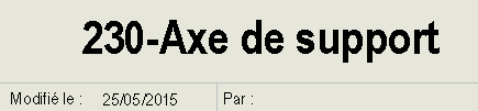

Beispiel: In der Titelblase dieser Zeichnung geben wir die Eigenschaften „Geändert am“ und „Von“ ein, bevor wir die Dokumente ausdrucken.
Ich gebe die beiden Eigenschaften im Dienstprogramm ein
Beim Drucken werden die Eigenschaften ausgefüllt.
Es können maximal 5 Eigenschaften hinzugefügt werden.
