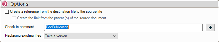

Dateiverweis erstellen:
Mit dieser Option kann ein Verweis von der Zieldatei auf die Quelldatei erstellt werden. Wenn diese Option ausgewählt ist, enthält die Zieldatei einen Verweis auf die Quelldatei.

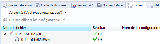

Um diesen Verweis anzuzeigen, wählen Sie die Ausgabedatei im Datei-Explorer aus und rufen Sie die Registerkarte „Inhalt“ auf.
Beispiel:
Erstellung einer PDF-Datei aus der DWG-Datei mit dem Namen 00_PT-561602.DWG.
Nach Abschluss der Konvertierung wählt man die Datei „00_PT-561602.pdf“ aus und aktiviert im Explorer die Registerkarte „Inhalt “; daraufhin wird ein Link zur Quelldatei erstellt.
Den Link ausgehend von dem/den übergeordneten Dokumenten des Quelldokuments erstellen:
Wenn Sie diese Option aktivieren, wird – beispielsweise beim Starten der Generierung aus einer Zeichnung heraus – eine Verknüpfung zwischen dem 3D-Modell der Zeichnung und der generierten Datei hergestellt:
Ersetzen vorhandener Dateien:
  • Eine Version auswählen:
    • In PDM wird eine Version ausgewählt.
    • Unter Windows wird die Datei ersetzt.

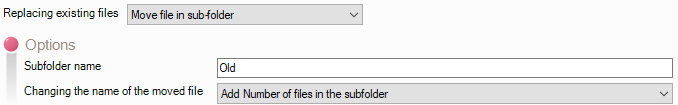

  • Die Datei in einen Unterordner verschieben:
  - Die vorhandene Datei wird vor dem Hinzufügen des neuen Exports in einen Unterordner verschoben. Name der verschobenen Datei:
    • Keine Änderung, sondern durch einen gemeinsamen Namensbestandteil definiert:
Der Name der generierten Datei enthält beispielsweise den Namen der Quelldatei und den Wert der Variablen „index“. Um in diesem Fall die Datei mit dem vorherigen Index zu finden, muss der gemeinsame Teil des generierten Dateinamens eingegeben werden.
Beispiel: Name der Quelldatei – Index
Allgemeiner Name: Name der Quelldatei – (ohne den Index, der sich mit jeder Generation ändert)
    • Wird durch eine Variable der zu verschiebenden Datei festgelegt: Die vorhandene Datei wird mit den eigenen Variablen umbenannt, bevor sie in den Unterordner verschoben wird.
    • Hinzufügen der Anzahl der im Unterordner vorhandenen Dateien als Dateiendung: Die vorhandene Datei wird umbenannt, wobei die Anzahl der im Zielordner vorhandenen Dateien als Dateiendung hinzugefügt wird.
Die Option ist ungültig ohne PDM.
    • Anzahl der Dateien im Unterordner: Die Datei wird so umbenannt, dass ihr Name die Anzahl der gleichnamigen Dateien im Unterordner enthält, und anschließend in den Unterordner kopiert.
