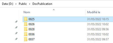

Es ist auch möglich, ein Platzhalterzeichen für den Zielort anzugeben.
In diesem Fall sucht DocPublication nach dem Ordner, und falls mehrere Ordner übereinstimmen, wird die Datei in dem Ordner abgelegt, den DocPublication als Erstes findet.
Wenn die Variable „Number“ beispielsweise den Wert 002 hat, könnte die Datei im Ordner 0025 abgelegt werden:
