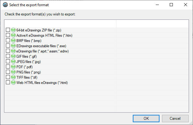

Durch Klicken auf die Schaltfläche werden die Ausgabeformate der zu berücksichtigenden Dokumenttypen eingestellt. Es können mehrere Formate ausgewählt werden:
Erstellung von HTML-Webseiten aus eDrawings:
Die Erstellung von Dateien im HTML-Webformat ist erst ab eDrawings Pro 2019
PDF-Erstellung aus eDrawings:
Bei der Erzeugung von PDF-Dateien aus eDrawings wird der PDF-Druck des Druckers Microsoft Print to PDF verwendet. Diese Art des Druckens unterstützt keine Druckformate, die größer als A4 sind.
Pläne im A4-Format werden daher im A4-Format gedruckt, und Pläne, die größer als A4 sind, werden im A3-Format gedruckt.
Dateien vom Typ DXF/DWG werden immer im Format A3 quer gedruckt (es ist nicht möglich, das Format eines DXF/DWG-Dokuments von eDrawinngs zu erfahren).
Bei der Generierung des Typs eDrawings können keine Konvertierungsoptionen eingestellt werden.

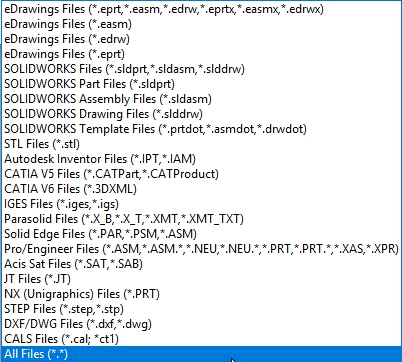

Alle Dateien, die in eDrawings geöffnet werden können, können von DocPublication für Konvertierungsaufgaben verwendet werden:
