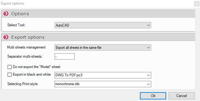

Wenn eine Datei mehrere Blätter enthält, kann festgelegt werden, wie jedes einzelne Blatt exportiert werden soll.
Bei diesen DWG - oder DXF -Dateiformaten heißt das erste Blatt in der Regel „Vorlage “. Wenn Sie diese Option aktivieren, können Sie dieses Blatt ignorieren und nicht exportieren.
Es ist auch möglich, nur das Vorlagenblatt zu exportieren, indem Sie im Dropdown-Menü „Verwaltung mehrerer Blätter“ die Option „Nur Vorlagenblatt exportieren“ auswählen.
Mit dieser Option kann das Trennzeichen ausgewählt werden, das in die Dateinamen eingefügt werden soll, wenn die Option Alle Blätter in separate Dateien exportieren.
Mit diesen Optionen können Sie den Namen des AutoCAD-Plotters festlegen, über den der Export als PDF erfolgen soll, sowie den Druckstil auswählen (der beispielsweise die Farbe oder Schwarz-Weiß festlegt).
In den Eigenschaften des AutoCAD-Plotters denken Sie daran, das Häkchen bei der Option
um nicht alle PDF offen zu Bildschirm zu haben
