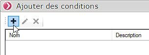

Nach einem Klick auf die Schaltfläche

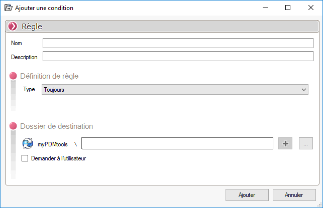

In einem Fenster können Sie die Regeln festlegen, die beim Hinzufügen von Dateien gelten sollen:
Daher müssen der Name und gegebenenfalls eine Beschreibung für die neue Regel festgelegt werden:
Der Administrator muss anschließend den Regeltyp festlegen, beispielsweise eine Regel bezüglich der Dateiendungen: (Wenn die Regel zu den Dateiendungen mehrere Endungen enthält, müssen diese ohne Punkt und durch Kommas getrennt angegeben werden.)

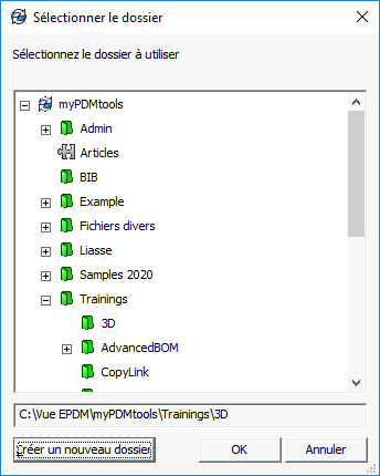

Anschließend müssen Sie einen Zielordner für die Regel auswählen, indem Sie auf klicken.
Der Pfad zum PDM-Archiv wird dann angegeben:

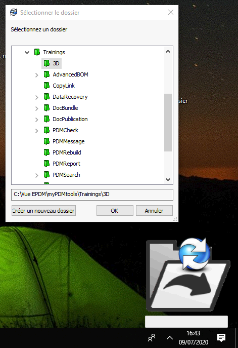

Wenn die Option „Benutzer fragen“ aktiviert ist:
Wenn Dateien durch diese Regel in PDM weitergeleitet werden, erscheint für den Benutzer ein Fenster zur Auswahl eines Ordners, wobei das Auswahlfeld standardmäßig auf den vom Administrator festgelegten Ordner voreingestellt ist:
