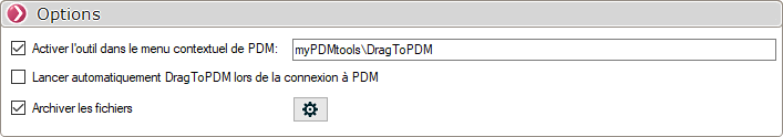

  • „Werkzeug im Kontextmenü aktivieren “: Mit dieser Option können Sie direkt über das Kontextmenü auf den Start der Aufgabe zugreifen.

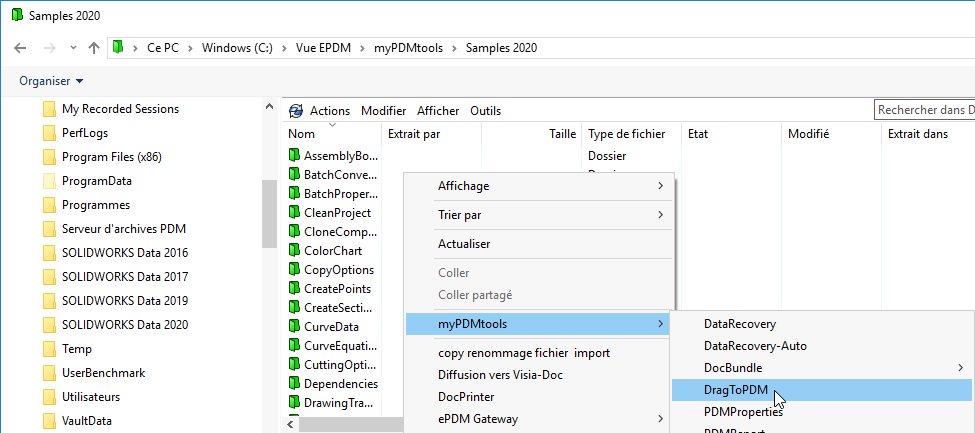

Um ein Untermenü zu erstellen, fügen Sie einfach den Namen des übergeordneten Menüs ein, gefolgt vom Zeichen „\“ und dem Namen, den Sie dem DragToPDM-Tool geben möchten. In diesem Beispiel lautet das Ergebnis:
  • „DragToPDM automatisch starten, wenn eine Verbindung zu PDM hergestellt wird “: Mit dieser Option wird das Tool automatisch gestartet, wenn sich der Benutzer über den Windows-Explorer beim PDM-Repository anmeldet.
  • „ Dateien archivieren “: Mit dieser Option können Dateien automatisch archiviert werden, nachdem sie von DragToPDM zum Datenspeicher hinzugefügt wurden.

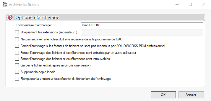

Durch Klicken auf die Schaltfläche Der Benutzer kann verschiedene Optionen und Bedingungen für die Archivierung von Dateien festlegen, die der Dokumentenverwaltung hinzugefügt wurden, z. B. durch DragToPDM
