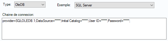

OleDB/ODBC:
Für jeden OleBD- oder ODBC -Verbindungstyp kann ein Beispiel für SQL Server, ACCESS oder ORACLE verwendet werden:
Durch die Auswahl des Beispiels wird die Verbindungszeichenfolge dann automatisch ausgefüllt:
Dann müssen lediglich die fehlenden Elemente in der Verbindungskette ersetzt werden.
In diesem Beispiel geht es um:
DataSource=Name des SQL-Servers oder der SQL-Instanz
Initial Catalog=Name der Datenbank
User ID=Benutzerkonto, mit dem mansich bei der SQL-Instanz anmelden kann
Password=Passwort des Benutzers
Die Verbindungszeichenfolge könnte dann beispielsweise wie folgt lauten:

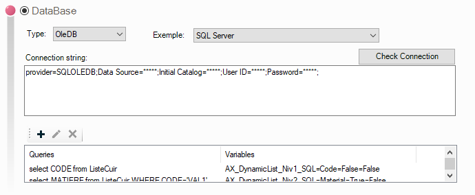

Provider=sqloledb;Data Source=VS-7x6413\;Initial Catalog=myPDMtools;Persist Security Info=True;User ...
Die Anfragen können nun ausgefüllt werden.
