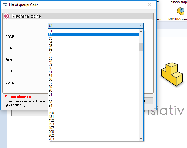

Die Datei muss aus dem Tresor entnommen werden damit die Variablen aktualisiert werden können. Wenn die Datei archiviert und nicht entpackt ist, werden nur die sogenannten kostenlosen Variablen aktualisiert (seit 2013; diese Option gab es 2012 noch nicht). Es blinkt eine Meldung auf, um darauf hinzuweisen, dass die Datei nicht entpackt ist.
Bei Free-Variablen ist es nicht erforderlich, die Datei zu extrahieren.

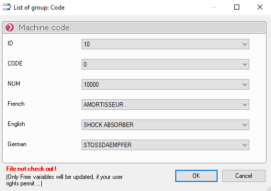

Wählen Sie die Datei aus und klicken Sie dann auf die Schaltfläche – beispielsweise die Schaltfläche „Materialien“ –; daraufhin erscheint das Fenster für die definierte Gruppe, und Sie können die Felder mithilfe der angezeigten Dropdown-Listen ausfüllen.
