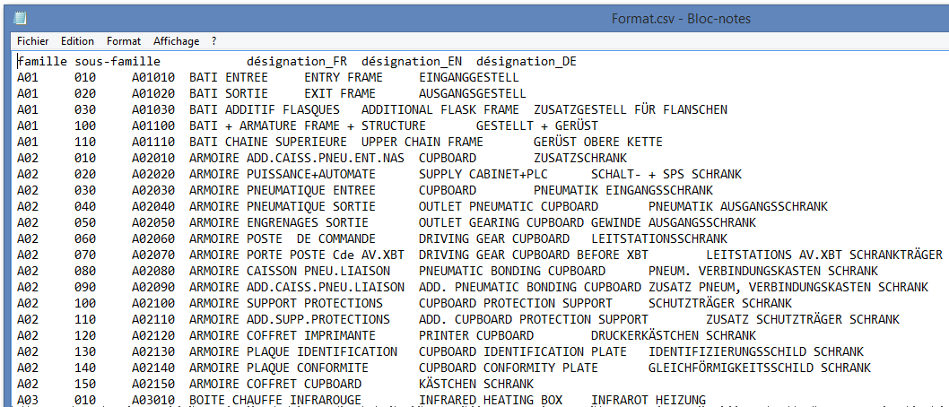

Um eine Gruppe vom Typ „Text“ definieren zu können, muss die CSV-Datei durch ein Trennzeichen getrennt sein.
Nehmen wir diese Beispiel-Datei „Format.csv “.
Jede Stufe wird in einer Spalte der Datei eingegeben, die durch ein Trennzeichen abgegrenzt ist; daher haben wir hier Folgendes definiert:
  • Eine Familie.
  • Eine Ebene mit einer Unterfamilie.
  • Unterebenen mit Bezeichnung_FR.
  • Unterebenen mit den verschiedenen Bezeichnungen in mehreren Sprachen

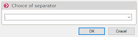

In diesem Fenster können Sie das Trennzeichen festlegen:
Diese Informationen werden in der/den Gruppe (n) für DynamicList festgelegt. Sie können also je nach dem Wert des vorherigen Menüs eine Auswahlliste vordefinieren.
Es dürfen keine Leerzeilen vorhanden sein. Um in der Datenkarte verwendet zu werden, muss diese Datei zum Tresor gehören und dort archiviert sein.
