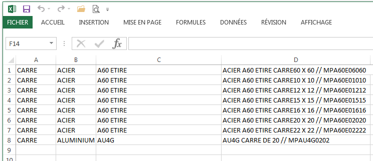

Um eine Gruppe vom Typ „Text“ definieren zu können, muss die Excel-Datei eine bestimmte Struktur aufweisen.
Nehmen wir als Beispiel die Datei „Test_DynamicList.xlsx “.
Jede Stufe wird in einer Spalte der Datei erfasst, daher haben wir hier Folgendes definiert:
- Ein Typ der Form „QUADRAT “.
- Eine Ebene aus STAHL oder ALUMINIUM.
- Unterebenen mit A60 ETIRE oder AU4G.
- Unterebenen mit den verschiedenen Fachbezeichnungen.
Diese Informationen werden in der/den Gruppe (n) für DynamicList festgelegt. Sie können also je nach dem Wert des vorherigen Menüs eine Auswahlliste vordefinieren.
Es dürfen keine Leerzeilen vorhanden sein. Um in der Datenkarte verwendet werden zu können, muss diese Datei zur Dokumentenverwaltung gehören und in der Dokumentenverwaltung archiviert sein.
