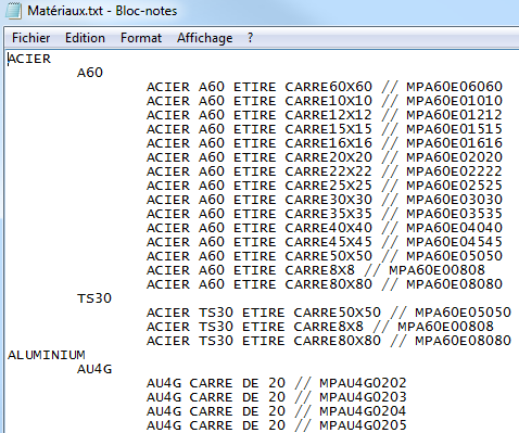

Um eine Gruppe vom Typ „Text/Excel“ definieren zu können, muss die Textdatei eine bestimmte Struktur aufweisen.
Nehmen wir dieses Beispiel einer Datei namens „Materialien.txt “.
Jede Ebene wird durch einen Tabulator ( „Tab“) gekennzeichnet, daher haben wir hier Folgendes definiert:
- Eine Ebene mit „STAHL“oder „ALUMINIUM “.
- Unterebenen mit „A60“, „TS30“ oder „AU4G “.
- Unterebenen mit den verschiedenen Bezeichnungen.
Diese Ebenen werden in der/den Gruppe (n) für DynamicList festgelegt. Sie können also je nach dem Wert des vorherigen Menüs eine Auswahlliste vordefinieren.
Es dürfen keine Leerzeilen vorhanden sein. Um in der Datenkarte verwendet zu werden, muss diese Datei zum Tresor gehören und dort archiviert sein.
