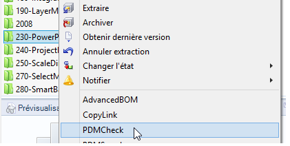

Wenn Sie mit der rechten Maustaste auf den Container klicken, bietet das Kontextmenü (sofern die Option „Werkzeug im Kontextmenü aktivieren“ aktiviert ist) die Möglichkeit, das Werkzeug „PDMCheck“ zu starten.

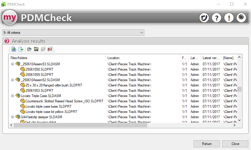

In diesem Fenster können Sie auswählen, welche Kriterien analysiert werden sollen und welche nicht. Standardmäßig sind alle in den Optionen angekreuzten Kriterien ausgewählt.
Die Schaltfläche wird die Analyse gestartet.
  • Ergebnisse der Analyse:
Standardmäßig werden alle Analysekriterien angezeigt; über das Dropdown-Menü kann ein einzelnes Kriterium ausgewählt werden.
Die Schaltfläche ermöglicht es, eine neue Analyse mit anderen Kriterien zu starten.

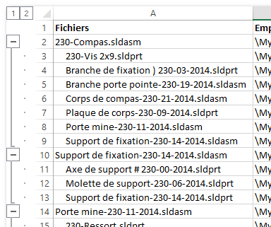

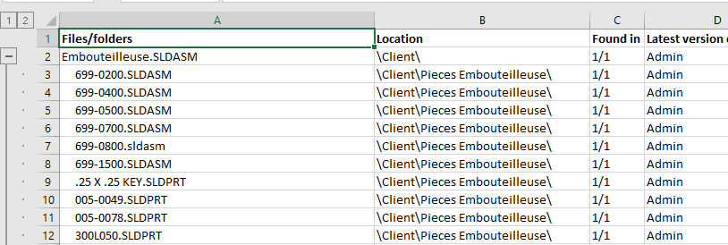

Das Symbol ermöglicht es Ihnen, die Analyseergebnisse in eine Excel-Datei zu exportieren.
Wenn mehrere Kontrollen verwendet wurden, wird eine einzige Excel-Datei erstellt, die für jede Kontrolle ein eigenes Arbeitsblatt enthält.

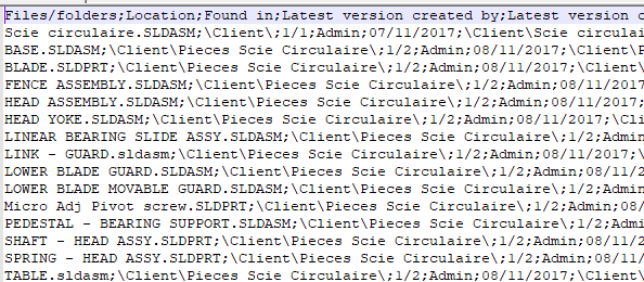

Das Symbolermöglicht es, die Analyseergebnisse in eine CSV-Datei ohne Tabulator zu exportieren.
Mit diesem Export kann nach Abschluss der Analyse für jedes Auswahlkriterium eine CSV-Datei erstellt werden.
Was die Speicherung im CSV-Format betrifft: Wenn die Analyse anhand aller Kriterien („7-Alle“) durchgeführt wurde, wird für jedes ausgewählte Kontrollelement eine CSV-Datei erstellt, deren Name einer bestimmten Syntax folgt.

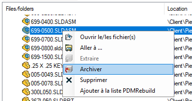

Das Symbol ermöglicht es, die ausgewählte Datei in SolidWorks zu öffnen.
Das Symbol wird der Ordner geöffnet, der die ausgewählte Datei enthält.
Das Symbol ermöglicht das Extrahieren der ausgewählten Datei.
Das Symbol ermöglicht es, die ausgewählte Datei zu archivieren.
Wenn Sie mit der rechten Maustaste auf eine Datei klicken, werden die Optionen „Datei öffnen “, „Entpacken“, „Archivieren“ und „Gehe zu …“ angezeigt.
Mit der Option „Gehe zu…“ können Sie den Ordner öffnen, in dem sich die ausgewählte Datei befindet.
