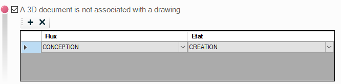

Ein gültiges 3D-Dokument ist keiner Zeichnung zugeordnet
Mit dieser Option lässt sich anhand der vom Benutzer eingegebenen Parameter überprüfen, ob ein 3D-Dokument einer Zeichnung zugeordnet ist.
Die Schaltfläche
ermöglicht das Hinzufügen eines Parameters.
- Fluss/Status:
Wählen Sie in den Dropdown-Menüs den Datei-Workflow (Zusammenstellung, Teil) und den Status aus.
Nur Dateien, die diesen Einstellungen entsprechen, werden analysiert.
- Alle Dokumente, die keiner Zeichnung zugeordnet sind, werden im Analysefenster aufgelistet.
- Es ist möglich, mehrere Zeilen mit Parametern mit der Schaltfläche
- Um eine Einstellungszeile zu löschen, wählen Sie diese Zeile aus und klicken Sie auf die Schaltfläche
