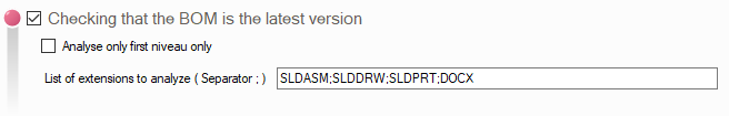

Die Option
Ermöglicht es, nur die erste Ebene jeder Baugruppe zu kontrollieren.
Standardmäßig werden die Erweiterungen „SLDASM“ und „SLDDRW“ automatisch ausgefüllt.
Es ist möglich, die Stücklisten anderer Dokumente zu überprüfen, beispielsweise die einer Word-Datei, die mit einer Teiledatei verknüpft ist.
Dann muss man lediglich die Erweiterung hinzufügen, getrennt durch ein „;“;
Zum Beispiel:
