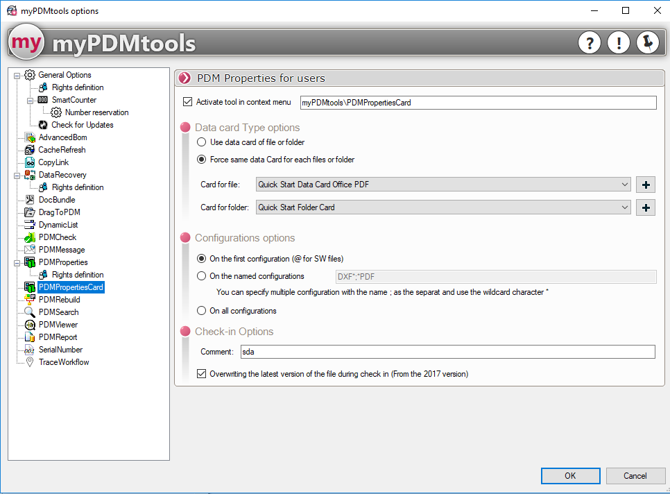

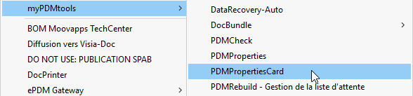

• Um PDMPropertiesCard zu verwenden, muss das Werkzeug im Kontextmenü aktiviert werden:
Mit dieser Syntax wird „PDMPropertiesCard“ als Untermenü des Kontextmenüs „myPDMtools“ angezeigt:

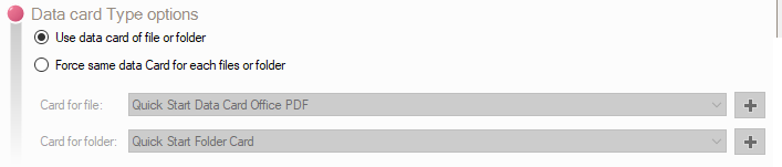

  • PDMPropertiesCard bietet zwei Betriebsmodi:
Im Modus „Datenkarte der Datei oder des Ordners verwenden“ wird automatisch die Karte abgerufen, die zu dem Element gehört, auf dem PDMPropertieCard gestartet wurde.
Mit dem Modus „Gleiche Datenkarte erzwingen“ kann die von PDMPropertiesCard anzuzeigende Datenkarte festgelegt werden, ohne die Dateiendung der Datei zu berücksichtigen, auf der PDMPropertiesCard gestartet wurde.
Wenn Sie die SQL-Anmeldedaten in den allgemeinen Einstellungen festgelegt haben,werden Ihnen alle Datenkarten des Tresors angezeigt.

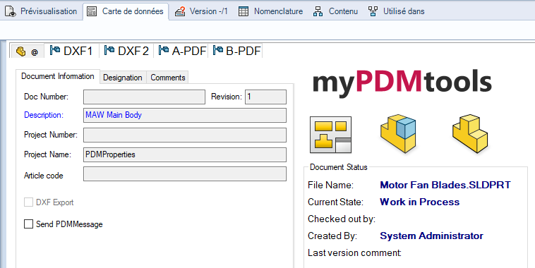

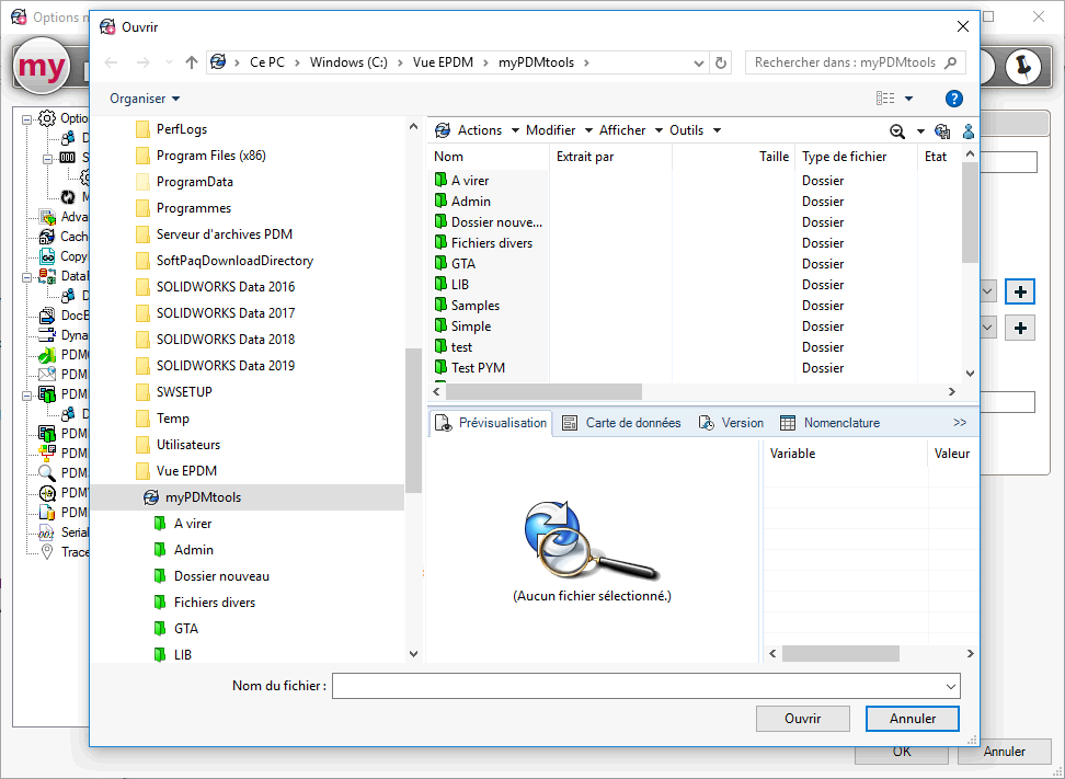

Beim Klick auf PDMPropertiesCard bietet an, zu einer Datei zu navigieren, der Sie Ihre Datenkarte hinzufügen können:

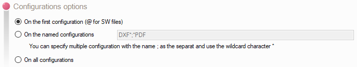

Die Anwendung der Variablen kann anhand verschiedener Konfigurationsoptionen erfolgen
    1. Zur ersten Konfiguration (@ für SW-Dateien)
Mit dieser Option wendet PDMPropertiesCard die Variablen auf die erste Konfiguration der Datei an; bei einer SOLIDWORKS-Datei handelt es sich dabei um die Konfiguration @:
    1. Zu den benannten Konfigurationen
Mit dieser Option kann festgelegt werden, bei welcher Konfiguration die Variablen geändert werden sollen. Durch die Verwendung des Zeichens * und eines Trennzeichens (;) lässt sich die Auswahl der Konfiguration automatisieren. So können beispielsweise alle Konfigurationen, die mit „DXF“ beginnen oder mit „PDF“ enden, wie folgt angegeben werden:
    1. Bei allen Konfigurationen
Mit dieser letzten Option können die Variablen auf alle Konfigurationen der verarbeiteten Dateien angewendet werden
  • Archivierungsvermerk:
Wie bei allen Tools der myPDMtools-Suite, die Dateien neu archivieren, ist es möglich, den Kommentar zu aktivieren und einzugeben, der bei der Archivierung hinzugefügt werden soll.
Mit der Option „Letzte Version ersetzen“ wird verhindert, dass beim erneuten Archivieren der bearbeiteten Dateien eine neue Versionsnummer vergeben wird.
