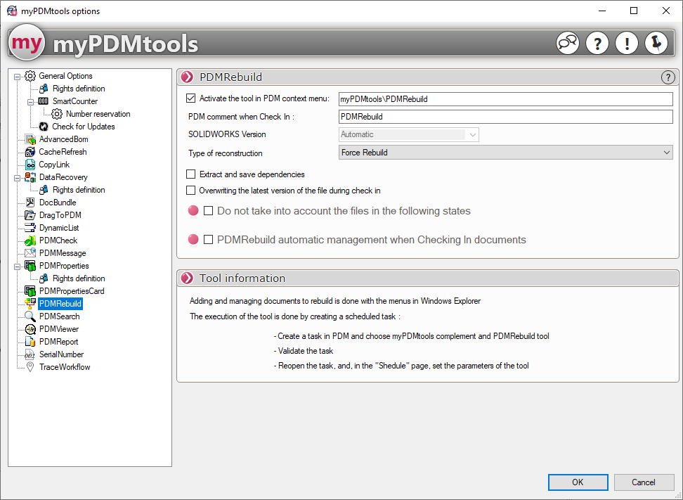

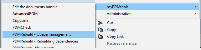

„Werkzeug im Kontextmenü aktivieren “:
Bei einer Reihe von Tools kann deren Verwendung über das Dropdown-Menü von … aktiviert werden (Rechtsklick auf einen Ordner im Tresor).
Wenn diese Option nicht aktiviert ist, werden die Werkzeuge nicht im Dropdown-Menü angezeigt.
In diesem Beispiel wird durch das Einfügen eines \ ein Untermenü erstellt: myPDMtools\PDMRebuild
Beim Archivieren der Datei durch die Aufgabe „PDMRebuild“ kann ein Kommentar erstellt werden. Dieser Kommentar wird in der Datenkarte angezeigt.
Der wichtigste Punkt bei den Optionen von PDMRebuild betrifft die Ausführungsmethode: „Automatische Verwaltung“oder „Nein “.
SOLIDWORKS-Version:
PDMRebuild verwendet die hier angezeigte SOLIDWORKS-Version. Dieses Dropdown-Menü ist nicht verfügbar. Wenn der Benutzer eine andere SOLIDWORKS-Version auswählen möchte, muss er die in den allgemeinen Optionen von myPDMtools festgelegte Version ändern.
Art der Rekonstruktion:
PDMRebuild bietet drei Optionen für die Wiederherstellung:
  • Den Wiederaufbau vorantreiben
  • Alle Konfigurationen neu erstellen
  • Den Neuaufbau aller Konfigurationen erzwingen
Abhängigkeiten extrahieren und speichern:
Mit dieser Option können Abhängigkeiten beim Neuerstellen des übergeordneten Dokuments automatisch extrahiert und gespeichert werden
Beim Archivieren die aktuellste Version der Datei überschreiben:
Diese Option ist erst ab SOLIDWORKS PDM 2017 verfügbar und ermöglicht es, beim Archivieren die letzte Version der Datei zu überschreiben.

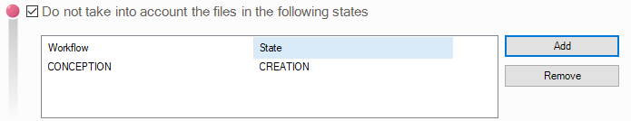

Die folgenden Dateien sollen in den Berichten nicht berücksichtigt werden:
Mit der Option „Dateien in den folgenden Berichten nicht berücksichtigen“ können Sie Dateien, bei denen eine Extraktion nicht möglich ist, ausklammern, damit diese nicht in der Liste der zu verarbeitenden Dateien hängen bleiben.

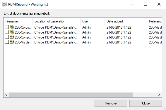

Automatische Verwaltung von PDMRebuild bei der Archivierung von Dokumenten nicht markiert. Wenn ein Dokument geändert und im Archiv abgelegt wird, müssen die betroffenen Dokumente, die neu erstellt werden müssen, manuell in die Warteliste aufgenommen werden, damit die geplante Aufgabe diese berücksichtigt.
Automatische Verwaltung von PDMRebuild bei der Archivierung von Dokumenten angekreuzt. Dem Benutzer wird automatisch das Fenster zum Hinzufügen zur Warteliste angezeigt. :

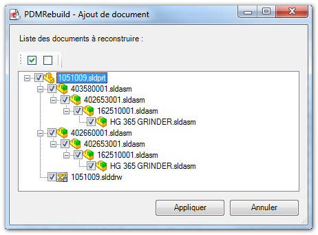

Wenn die Option „Werkzeug im Kontextmenü aktivieren“ aktiviert wurde, können die Dokumente angezeigt werden, die von der Rekonstruktion betroffen sind. Sollten bestimmte Dokumente nicht rekonstruiert werden sollen, kann die Auswahl dieser Dokumente aufgehoben werden.
Beispiel:
Rechtsklick auf das SolidWorks-Teil (1051009.sldprt) im Teilebestand. Dadurch zeigt PDMRebuild die Baugruppen sowie die Zeichnungen an, die dieses Bauteil enthalten und nicht auf dem neuesten Stand sind. Standardmäßig sind natürlich alle Komponenten markiert. Klicken Sie auf „Übernehmen“,um sie in die Warteliste aufzunehmen.
Sobald die Dateien in die Warteliste aufgenommen wurden, können sie noch aus der Liste gelöscht werden. Markieren Sie die Dateien und klicken Sie auf „Löschen “.
Standardmäßig sind alle Dateien deaktiviert. PDMRebuild wird sie beim Auslösen des geplanten Auftrags neu erstellen.
Im folgenden Beispiel werden nur zwei Dateien wiederhergestellt.
