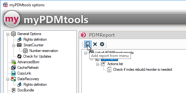

Definition eines Berichts, der über das Kontextmenü aufgerufen werden kann
Wenn man auf

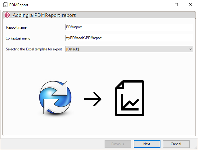

'Einen Bericht aus dem Menü hinzufügen', wird ein Assistent gestartet, der den Bericht definiert.
Es muss also Folgendes definiert werden:
- Der Name des Berichts (der in den myPDMtools-Optionen angezeigt wird)
- Das PDM-Kontextmenü, über das der Bericht gestartet werden kann.
- Die Excel-Vorlage,die für den Export der Berichtergebnisse verwendet werden soll:

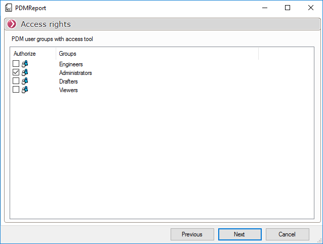

Im nächsten Schritt können Sie die Benutzergruppen festlegen, die Zugriff auf das Tool haben:

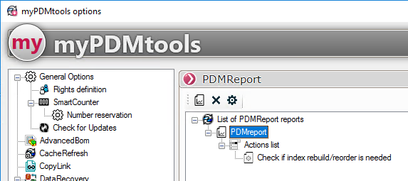

Um einen Bericht zu löschen, wählen Sie ihn aus und klicken Sie auf
oder verwenden Sie die Entf-Taste
