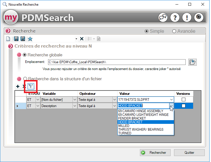

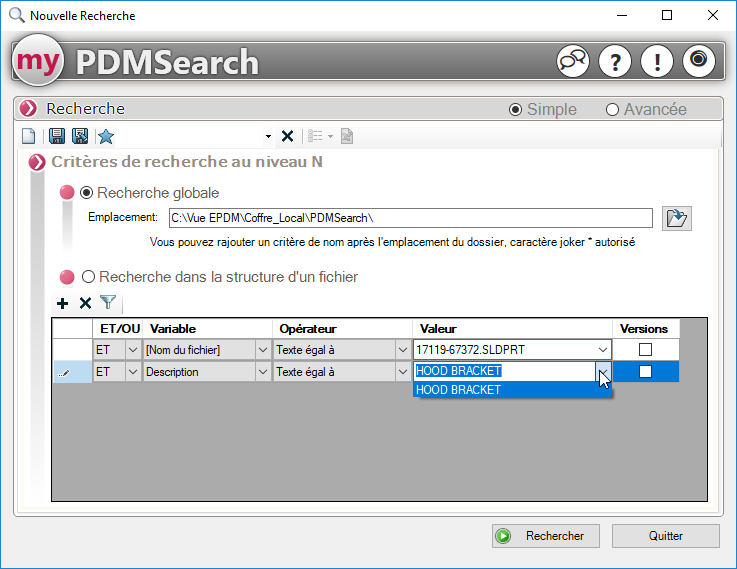

Die Datei 17119-67372.SLDPRT enthält die Beschreibung „HOOD BRACKET“, daher zeigt das zweite Kriterium nur diesen einen möglichen Wert an:
Wenn Sie die Option „Werte nicht nach den oben genannten Kriterien filtern “ aktivieren, zeigt das Tool alle verfügbaren Werte im angegebenen Suchbereich an:
