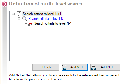

Der Benutzer nutzt diesen Bereich, um Suchkriterien für Dokumente in der Dokumentenstruktur festzulegen, d. h., diese Suchkriterien können auf Verwendungsnachweise und/oder referenzierte Dokumente auf der Ebene N-1 und/oder N+1 angewendet werden.
Das Suchergebnis wird immer in Bezug auf den Stufe N.

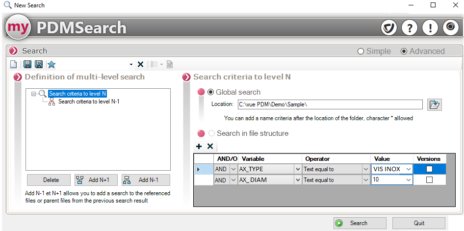

Beispiel 1:

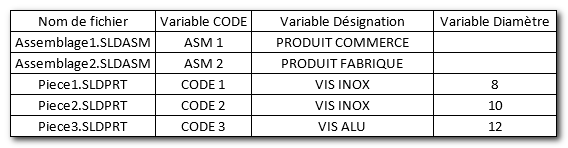

verfügt über folgende Unterlagen:
Der Benutzer möchte nach Baugruppen vom Typ „Fabriqués“ suchen, die Edelstahl schrauben mit einem Durchmesser von 10 enthalten.

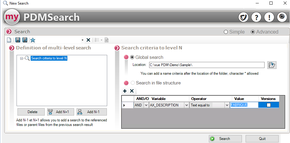

Er definiert ein erstes Suchkriterium für Baugruppen (nämlich die Ebene N): die Variable „Beschreibung“, die den Wert „FABRIQUE“ enthält.
Der Benutzer kann ein zweites Suchkriterium für die Bauteile der Baugruppe (d. h. die Ebene N-1) festlegen, um nach dem Schraubentyp zu filtern. In der Dropdown-Liste werden dann die Optionen „Edelstahlschraube“ und „Aluminiumschraube“ angezeigt. Der Benutzer wählt „Edelstahlschraube“ aus.
Ein drittes Kriterium der Ebene N-1 ermöglicht die Filterung nach der Variablen „Durchmesser “. Die Dropdown-Liste enthält dann nur noch einen einzigen Wert: 10

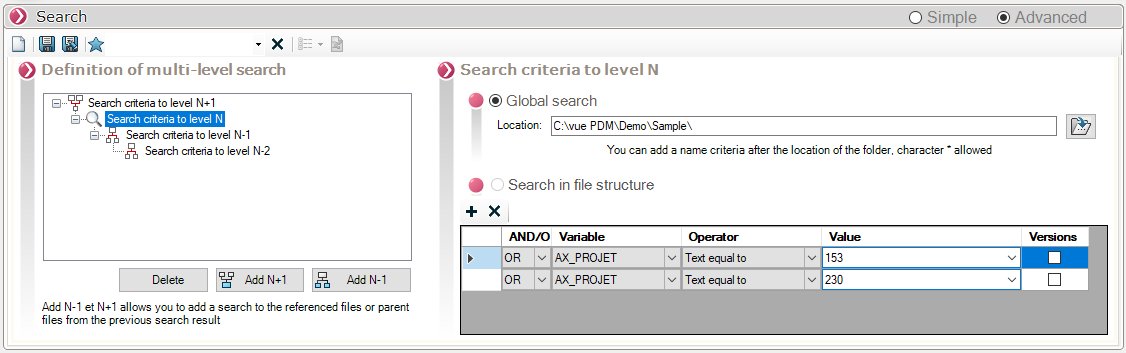

Beispiel 2:

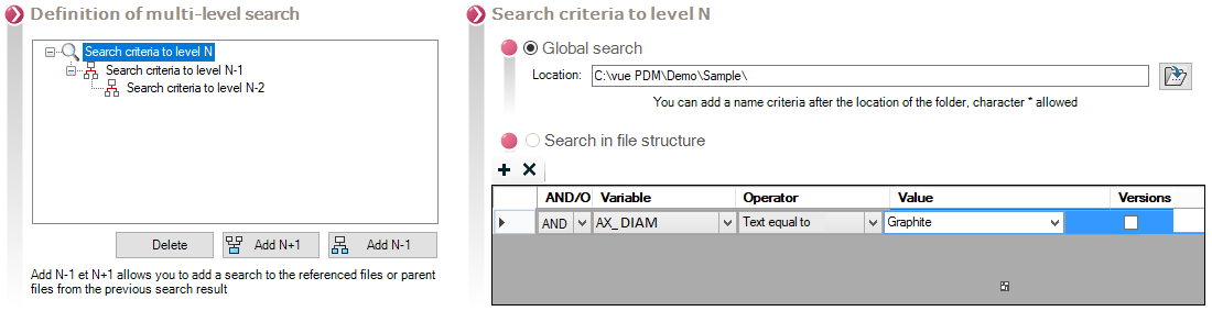

Wir möchten alle SolidWorks-Baugruppen suchen, die mindestens eine Unterbaugruppe mit einem Teil enthalten, dessen Material (der Name des Materials enthält das Wort „Graphite“) diese Eigenschaft aufweist. Die gesuchten Baugruppen haben als Kriterium N+1 eine Zeichnung, bei der die Variable „Autor“ den Wert „Visiativ“ hat. So definieren Sie die Kriterien:
  • Die Stufe N legt das Ergebnis fest. Daher wird nur der Standort angegeben.
  • Dann klickt man auf die Schaltfläche um das Suchkriterium für die Untermenge anzugeben, die das fragliche Stück enthält, wird nur der Ort angegeben.
  • Dann klickt man erneut auf die Schaltfläche Der angegebene Speicherort ist der Ordner, der die SolidWorks Teile enthält. Wir fügen die Variable Material gleich Graphit.
Aus Leistungsgründen ist es nicht möglich, Suchkriterien unterhalb von N-2 festzulegen.
  • Schließlich kann man auf die Schaltfläche um den Suchort für die Zeichnung anzugeben. Wir fügen die Variable Autor mit dem Wort VISIATIV. In den Optionen von PDMSearch ist es erlaubt, die Groß-/Kleinschreibung für den Wert nicht zu beachten, also suchen wir sowohl nach dem Namen Visiativ als VISIATIV.

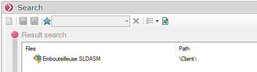

Klicken Sie auf Das Suchergebnis wird im unteren Bereich des Fensters in Form einer Tabelle mit den Spalten angezeigt, die Sie unter Optionen von PDMSearchIn diesem Fall wurde nur eine Datei gefunden, die den Suchkriterien entspricht:
Das Suchergebnis wird immer in Bezug auf den Stufe N (blau markierte Linie in der Liste der Stufen).
Falls das Suchergebnis mehrere Treffer anzeigt, können Sie mehrere Einträge auswählen, um die Dateien zu öffnen oder sie zur DocPublication-Liste hinzuzufügen.
