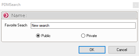

Wenn ein Favorit geladen wurde, fragt PDMSearch,ob eine Sicherung durchgeführt werden soll.
Ein Dialogfeld fordert den Benutzer auf, die Informationen zu speichern.
  - Geben Sie den Namen des Lesezeichens ein.
- Legen Sie fest, ob diese Suche oder .
Es erscheint eine Meldung, dass die Speicherung erfolgreich war, und die Favoritenliste wird aktualisiert. Bei einer privaten Suche wird der Name des Benutzers, der den Favoriten angelegt hat, in Klammern angezeigt.
