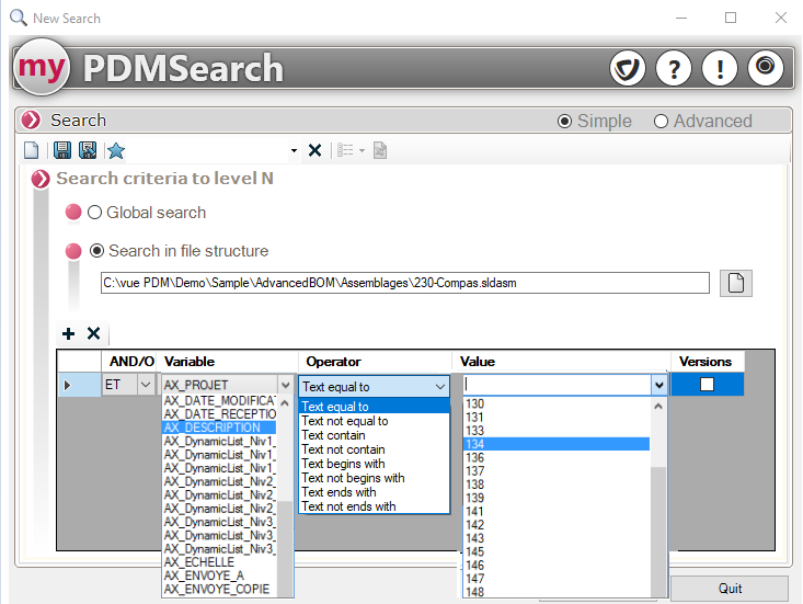

Klicken Sie auf die Schaltfläche „Hinzufügen“ und füllen Sie die Felder aus.
Wählen Sie die Variable aus der angezeigten Dropdown-Liste aus. Diese Liste stammt aus dem Tresor.
Wählen Sie anschließend den Operator aus, mit dem Sie die Suche auf den Wert der Variablen eingrenzen können.
Wenn die Variable vom Typ „numerisches Alpha“ ist, lautet die Auswahlliste des Operators „Text“ ...
Wenn die Variable vom Typ „Numerisch“ ist, lautet die Auswahlliste für den Operator „Zahl“ ...
Wählen Sie anschließend den zu suchenden Variablenwert aus (oder geben Sie ihn ein).
Wenn diese Variable in den Dateien enthalten ist, werden in der angezeigten Liste alle Werte der vorhandenen Variable aufgeführt.
Wenn diese Liste leer ist, bedeutet dies, dass diese Variable in keiner der Dateien vorhanden ist oder dass diese Variable zwar existiert, aber nicht ausgefüllt ist.

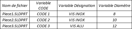

Beispielsweise verfügt [Name] über folgende Dokumente:
Der Benutzer legt ein erstes Suchkriterium für die Variable „Bezeichnung“ = „VIS INOX“ fest.
Um die Suche einzugrenzen, kann er ein zweites Kriterium für die Variable „Durchmesser“ festlegen. In der Auswahlliste werden dann die Optionen 8 und 10 angezeigt.

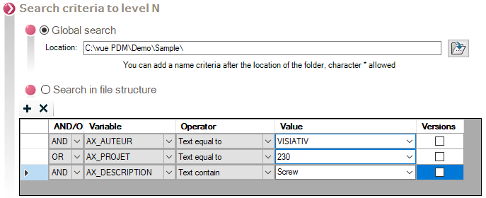

Im folgenden Bild wird im Repository ausgehend vom allgemeinen Speicherort D:\Vue\myPDMtools_2015\Samples 2015 gesucht:
- Erstens: alle Dateien, bei denen der Wert der Variablen „Autor“ gleich -> VISIATIV ist.
- Zweitens: Unter diesen Dateien alle, bei denen der Wert der Variablen „Projekt“ gleich -> 230 ist.
- Drittens: Unter diesen Dateien alle, deren Variable „Beschreibung“ den Wert „Enthält das Wort Vis 2x5“ hat.

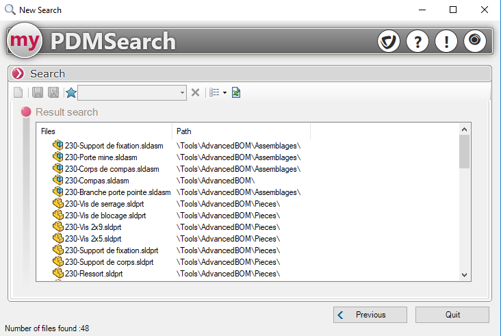

Klicken Sie auf Das Suchergebnis wird im unteren Bereich des Fensters in Form einer Tabelle mit den Spalten angezeigt, die Sie unter Optionen von PDMSearchHier wurden 2 Dateien gefunden, die den Suchkriterien entsprechen:

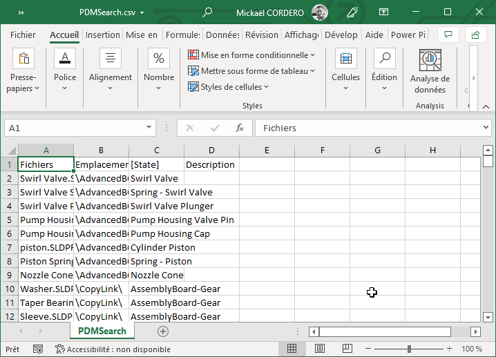

Das Symbol ermöglicht den Export der Suchergebnisse nach Excel:
