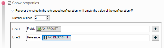

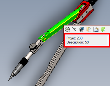

Mit dieser Option wird beim Klicken auf eine Komponente der Baugruppe automatisch eine Liste vordefinierter Attribute angezeigt.
Wenn diese Option aktiviert ist, wird beim Klicken auf eine Komponente ein Fenster mit den vordefinierten Attributen angezeigt.
Mit dieser Option wird der Wert des Attributs aus der Konfiguration @ übernommen, falls er in der von der Baugruppe referenzierten Konfiguration nicht angegeben ist. Ist diese Option nicht aktiviert, bleibt das Feld leer, wenn das Attribut in der von der Baugruppe referenzierten Konfiguration nicht angegeben ist.
Anhand der Zeilennummer können die Attribute einer oder mehrerer Zeilen abgerufen werden; jedes Feld kann unterschiedlich konfiguriert werden, siehe „Feldtyp“
