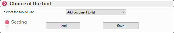

Aufgabe zum Hinzufügen von Dokumenten zu einer Liste:
Diese Liste kann über eine myPDMtools-Aufgabe vom Typ „Dokumente zu einer Liste hinzufügen“ ausgefüllt werden.
Mit dieser Aufgabe können die zu verarbeitenden Dateien zu einer ausgewählten Liste hinzugefügt werden (die möglicherweise bereits Dateien enthält, die auf ihre Verarbeitung warten).
Diese Aufgabe kann über das Kontextmenü oder im Workflow ausgelöst werden.

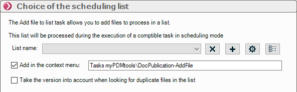

Fahren Sie mit dem nächsten Schritt fort, um die Liste einzurichten:

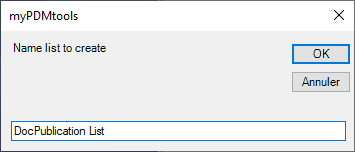

Nun müssen Sie eine bestehende Liste aus dem Dropdown-Menü auswählen oder eine neue Liste erstellen, indem Sie auf und dann ausfüllen:
Aktivieren Sie das Kontrollkästchen „Kontextmenü hinzufügen“, um Dateien über den Windows-Explorer zur Liste hinzuzufügen:
Wenn zwei identische Dateien in unterschiedlichen Versionen zur Liste hinzugefügt werden, können sie unabhängig voneinander bearbeitet werden, indem Sie die folgende Option aktivieren:

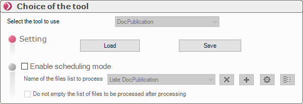

Im Planungsmodus können Sie eine Liste mit allen zu bearbeitenden Belegen bearbeiten.
Um die Planung zu aktivieren, setzen Sie ein Häkchen bei der entsprechenden Option und starten Sie die Aufgabe wie angegeben neu:
Wählen Sie die zuvor erstellte Liste aus
Man kann die Dateiliste nach der Verarbeitung nicht automatisch leeren, indem man die folgende Option aktiviert:
