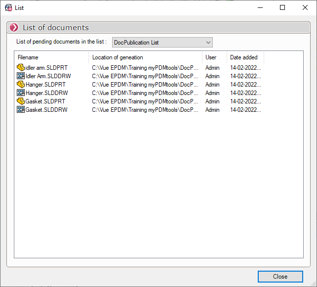

Um die Dateiliste anzuzeigen, können Sie das Kontextmenü aufrufen, das in den Listenoptionen oder in der Aufgabe definiert ist,indem Sie auf die Schaltfläche klicken:

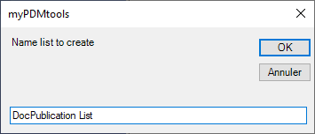

Um eine Liste zu erstellen, klicken Sie auf das Symbol:
Legen Sie anschließend den Namen der zu erstellenden Liste fest:
