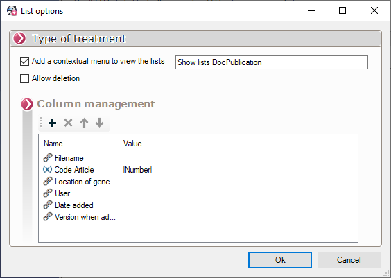

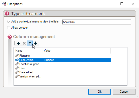

Die Optionen in der Liste können durch Klicken hier geändert werden:
Im folgenden Fenster können Sie die Optionen der Liste ändern:
Man kann die Möglichkeit einrichten, die Liste der zu bearbeitenden Dateien über einen Befehl im Kontextmenü anzuzeigen:
Die Option fügt einen Eintrag im Kontextmenü hinzu, dessen Text wie folgt lautet:

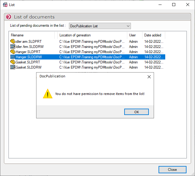

Man kann auch die Möglichkeit einrichten, das Löschen von Dokumenten in der Liste zuzulassen:
Wenn die Option deaktiviert ist, kann der Benutzer keine Elemente aus der Liste löschen und erhält eine Warnmeldung:

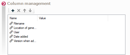

Verwaltung der Spalten:
Um Spalten in der Liste zu ändern, muss das Symbol verwendet werden:

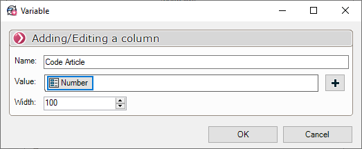

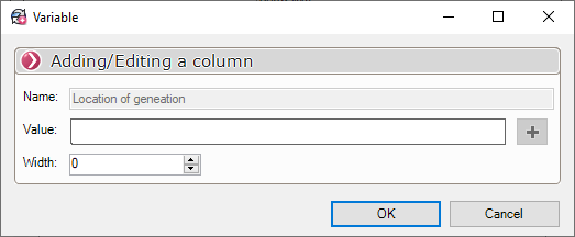

Geben Sie anschließend die Spalten-ID ein:

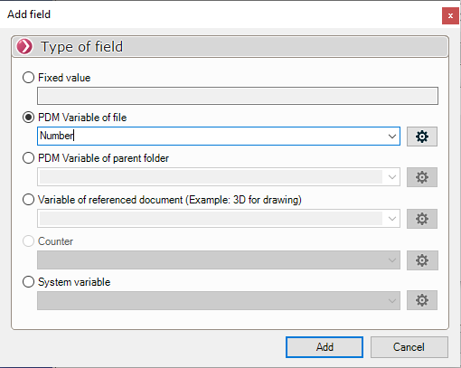

Um die Variable auszuwählen, die Sie anzeigen möchten, klicken Sie auf die Schaltfläche und legen Sie den Namen der Variablen fest:
Die Reihenfolge der Spalten kann mithilfe der Pfeile geändert werden:

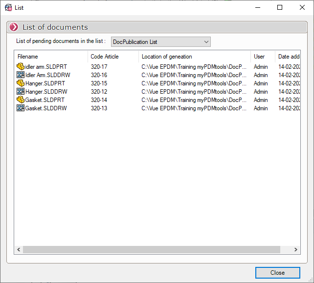

Das Ergebnis wird dann in der Liste angezeigt:
Es ist nicht möglich, eine Systemspalte zu löschen:
Um eine Spalte auszublenden, kann man die Anzeigebreite auf 0 setzen, beispielsweise um das „Hinzufügungsdatum“ auszublenden:
