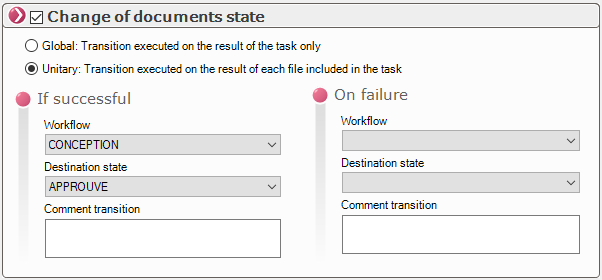

Im Falle einer Statusänderung, durch die das Dokument genehmigt wird, kann das Tool „RevisionTable“ keine Revisionstabelle hinzufügen, da das Dokument dann nicht mehr geändert werden kann.

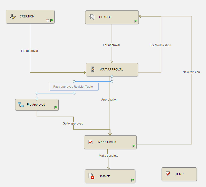

In diesem Fall muss die Option zur Statusänderung von Dokumenten verwendet und der Arbeitsablauf so angepasst werden, dass ein Zwischenschritt hinzugefügt wird:
- Den entsprechenden Workflow öffnen.

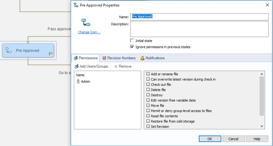

- Hinzufügen eines Zwischenstatus: Vorab genehmigt.

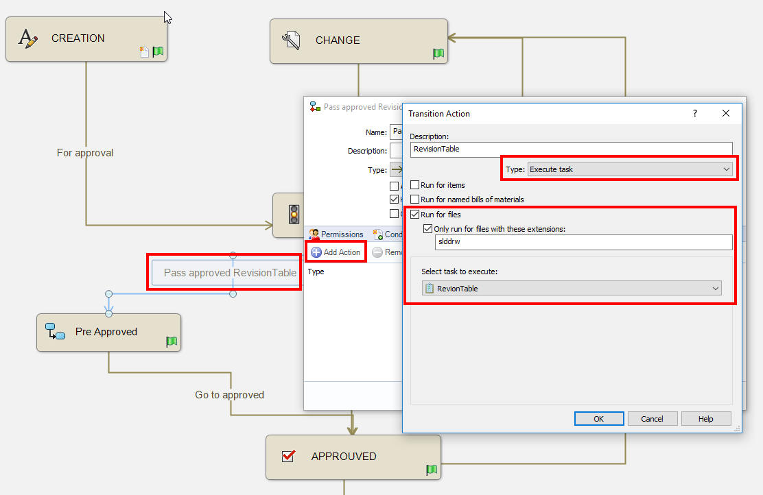

- Duplizieren des Übergangs: „Genehmigung“in den Status „Vorabgenehmigt“und Hinzufügen der Aktion: „Tabelle überprüfen “.

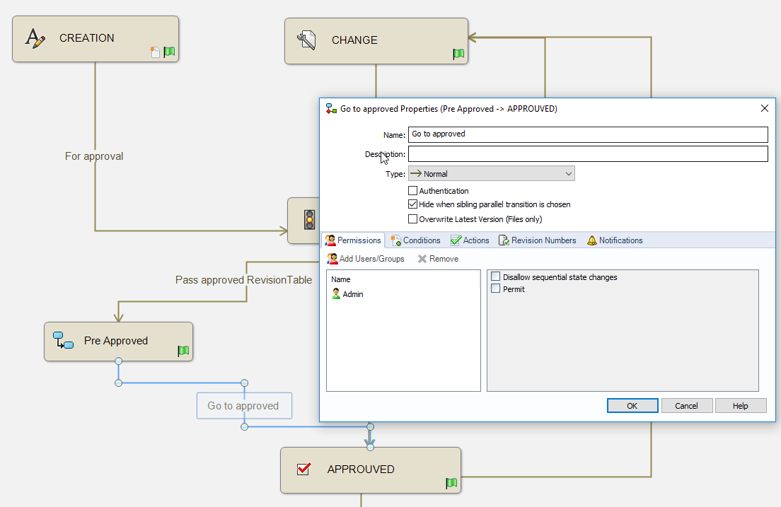

- Der Übergang zwischen dem Status „Vorab genehmigt “ und dem Status „Genehmigt“ wurde hinzugefügt.
