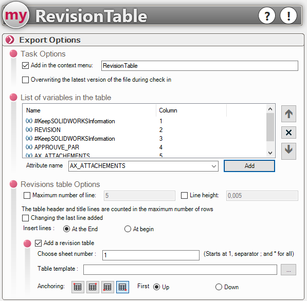

Die Benutzeroberfläche bietet:
- Mit „Zum Kontextmenü hinzufügen“ kann die Aufgabe für eine Auswahl von Zeichnungen aus dem Windows-Explorer gestartet werden
- Wenn man beim Archivieren die aktuellste Version der Datei ersetzt, wird keine Version übernommen.
- Die Variablen des zu konfigurierenden Arrays aufzulisten.
- Die Optionen der Revisionstabelle anzupassen und eine Revisionstabelle hinzuzufügen, falls diese noch nicht vorhanden ist.
- Ergebnisse anzeigen.
Sie können diese Funktion in TaskActions verwenden,wenn Sie nacheinander eine Revisionstabelle bearbeiten und anschließend mit DocPublication eine PDF-Datei veröffentlichen möchten.
