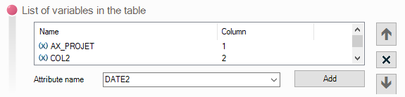

Die Variablen in der Tabelle
Die Liste der Variablen entspricht den Spalten der erstellten oder geänderten Revisionstabelle und stammt aus der Datenkarte.
Die Auswahl erfolgt aus der Liste der Attribute und anschließend durch Klicken auf „Hinzufügen “.
#KeepSOLIDWORKSInformation: Stellt sicher, dass die von SOLIDWORKS berechneten Informationen in der Revisionsübersicht nicht geändert werden
Die Anordnung der Spalten richtet sich nach der Reihenfolge der eingefügten Variablen. Diese Reihenfolge kann geändert werden, indem man die Variable auswählt und anschließend auf Folgendes klickt:
- die Aufwärtspfeiltaste, um die Variable nach oben zu verschieben
- die Pfeiltaste nach unten, um die Variable nach unten zu verschieben
Ähnlich verhält es sich, wenn eine Variable aus der Liste entfernt werden soll, indem Sie sie auswählen und mit
oder einen Rechtsklick auf die Variable zu machen:
