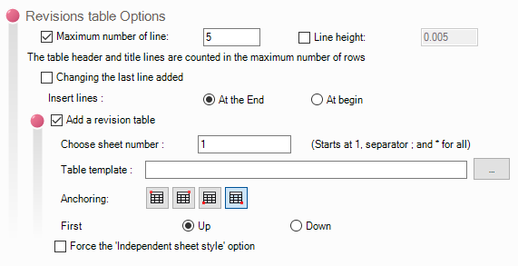

Diese Optionen müssen bei der Erstellung der Aufgabe festgelegt werden.
Die Bearbeitung der Anpassungstabelle wird durch eine Lebenszyklusaktion ausgelöst.
Wenn bereits eine Revisionstabelle vorhanden ist, wird diese aktualisiert. Wenn keine vorhanden ist und das Kontrollkästchen „Revisionstabelle hinzufügen“ nicht aktiviert ist, wird nichts eingefügt oder geändert.
Die Option: Maximale Anzahl an Zeilen berücksichtigt die Gesamtzahl der Zeilen. (z. B. Zeile am Anfang)
  • Aktivieren Sie die Option „Änderung der zuletzt hinzugefügten Zeile“, wenn die Aktualisierung der Dokumentversion sich auf die letzte Zeile der Tabelle auswirken soll.
  • Wenn eine Zeile hinzugefügt werden soll („Zeilen einfügen“), kann dies entweder am Anfang der Tabelle erfolgen, d. h. durch Verschieben der ersten Zeile, oder am Ende der Tabelle, d. h. im Anschluss an die bereits vorhandene Liste.
Die Zeilen der Überschriften und des Tabellentitels werden bei der maximalen Anzahl der Zeilen berücksichtigt.
  • Ist das Kontrollkästchen „Revisionsplan hinzufügen“ aktiviert, können folgende Angaben gemacht werden:
    • Die Zeilenhöhe in allen Fällen. Die Einheit dieser Höhe ist in Metern auszudrücken.
    • Die Nummer des Blattes, in das die Revisionstabelle eingefügt werden soll (verwenden Sie das Zeichen *,wenn die Tabelle in alle Blätter eingefügt werden soll, oder das Trennzeichen, um mehrere Blätter anzugeben).
    • Die von Ihnen gespeicherte Vorlage für die Überprüfungstabelle (.sldrevtbt). Die Spalten der Tabellenvorlage müssen mit den in der Aufgabe definierten Variablen übereinstimmen.
    • Der Befestigungspunkt des Tisches.
    • Ob sich die Kopfzeile oben oder unten in der Revisionsübersicht befindet.
    • Die Option „Unabhängiger Blattstil“ erzwingen
Um die Tabelle in alle Blätter einzufügen, ist möglicherweise die Verwendung dieser Option erforderlich.
Diese Option erzwingt die Einstellungen des Planungsdokuments.
Diese Option ist nicht kompatibel mit der Verwendung von PDM-Revisionstabellen.

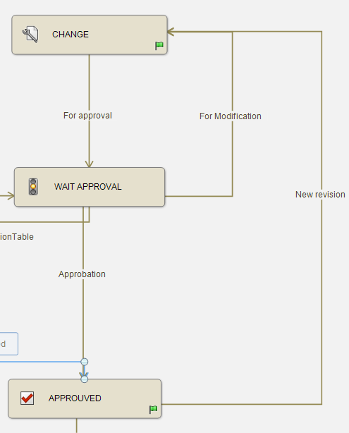

Mögliches Diagramm zum Lebenszyklus:

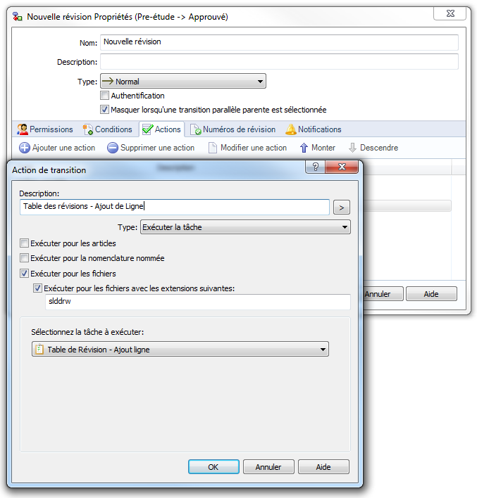

Fügen Sie im Übergang „Neue Revision “ eine Aktion hinzu, mit der eine Zeile zur Revisionstabelle hinzugefügt werden kann.

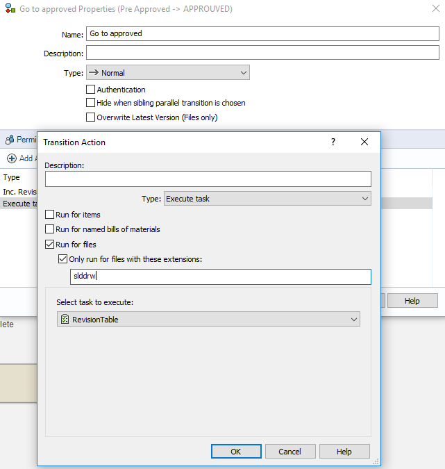

Fügen Sie beim Übergang „Zur Freigabe weiterleiten“ eine Aktion hinzu, mit der eine Zeile in der Revisionsübersicht bearbeitet werden kann (Hinzufügen des Freigabedatums, Hinzufügen des Prüfers, Hinzufügen eines Kommentars zur Revision …).
