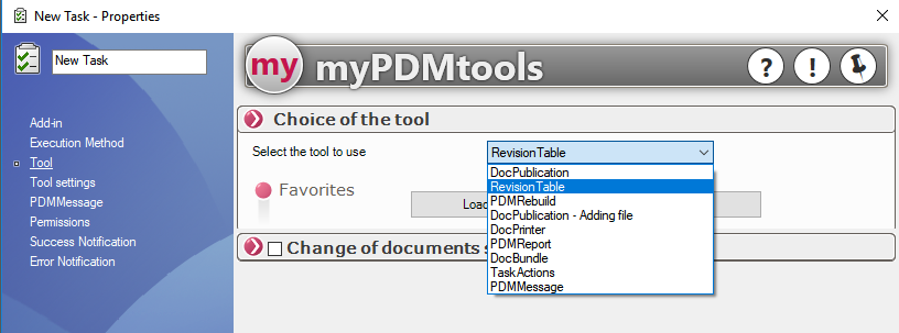

RevisionTable verwaltet die Revisionsübersicht in der SolidWorks-Zeichnung auf der Grundlage der Daten aus SolidWorks Enterprise PDM. Es sorgt für die Aktualisierung der einzelnen Zeilen einer bestehenden Revisionsübersicht oder ändert die letzte Zeile dieser Tabelle. Falls die Revisionsliste in der Zeichnung nicht vorhanden ist, kann sie erstellt werden.
Die Verarbeitung der Dokumente wird über eine Aufgabe konfiguriert.
Wenn bereits eine SolidWorks-Sitzung geöffnet ist, verwendet RevisionTable eine zweite Sitzung für die Bearbeitung der SolidWorks-Dokumente.
Wenn in einer SolidWorks-Sitzung bereits eine Zeichnung geöffnet ist, verwendet RevisionTable keine zweite Sitzung; die Bearbeitung erfolgt im geöffneten Dokument.
Um auszuführen RevisionTable auf ein Dokument, das in eine Zeichnung eingefügt wurde, muss es im Tresor archiviert werden.
Beim Erstellen der Aufgabe können die Ausführungsoptionen von RevisionTable festgelegt werden.
