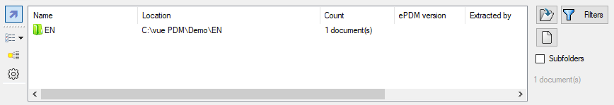

Wenn das Kästchen nicht angekreuzt ist, sieht das Ergebnis wie folgt aus:
Es wurden keine Dokumente gefunden, da sie sich alle in den Unterordnern befinden.

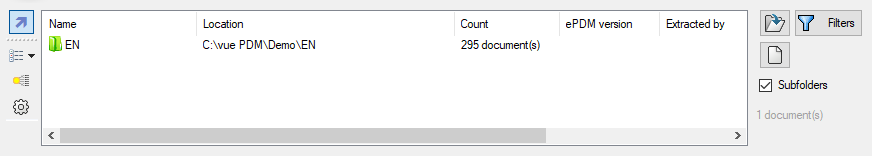

Wenn das Kästchen angekreuzt ist, fällt das Ergebnis anders aus:
In diesem Fall wurden 44 Dokumente gefunden, die auf die Unterordner verteilt wurden. In diesem Stadium ist es jedoch nicht möglich, die Verteilung dieser Dokumente zu erfahren. Um dies herauszufinden, müssen Sie nur die vollständige Liste der Dateien anzeigen oder von den Ordner auflösen .
