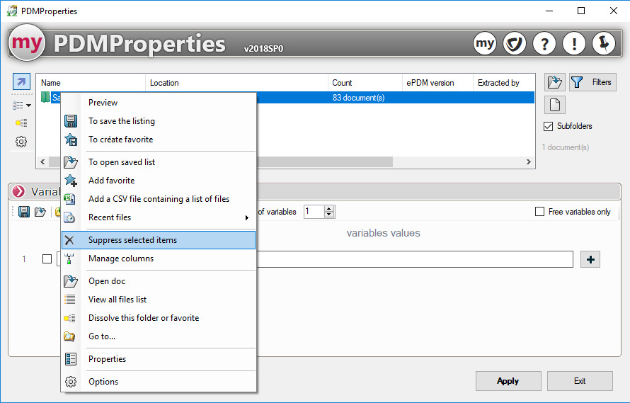

Wenn Sie im Anzeigefenster mit der rechten Maustaste auf eine Datei, eine Dateiauswahl oder ein Verzeichnis klicken, das bearbeitet werden soll, wird ein Kontextmenü mit einer Reihe von Aktionen angezeigt. Einige Aktionen sind möglicherweise ausgegraut. Hier finden Sie die Details dazu.
Liste speichern ermöglicht es Ihnen, die Liste der ausgewählten Dateien und Verzeichnisse in einer externen Datei zu speichern. Diese Liste kann in einem anderen myCADtools Dienstprogramm wieder geladen werden, um eine andere Aufgabe mit derselben Liste auszuführen.
Einen Favoriten erstellen ermöglicht es, die Liste der ausgewählten Dateien und Verzeichnisse in einer externen Datei zu speichern. Diese Liste kann dann zu einer Auswahl hinzugefügt werden.
Eine gespeicherte Liste öffnen ermöglicht es Ihnen, eine zuvor gespeicherte Liste von Dateien und Verzeichnissen neu zu laden. Dadurch wird vermieden, dass Sie für jedes Dienstprogramm die gleichen Auswahlmöglichkeiten manuell auswählen müssen. Wenn bereits Auswahlen im Fenster vorhanden sind, werden diese durch die importierte Liste ersetzt.
Einen Favoriten hinzufügen können Sie eine zuvor gespeicherte Liste zu der bereits im Fenster vorhandenen Auswahl hinzufügen. Es ist möglich, mehrere Favoriten hinzuzufügen, um die Auswahl zu vervollständigen. Diese Favoritenliste wird als Ordner in der Liste gesehen.
Eine CSV-Datei mit einer Liste von Dateien hinzufügen ermöglicht es Ihnen, eine Liste von Dateien hinzuzufügen, die eventuell von einer dritten Person erstellt wurde. Diese Datei wird im CSV-Format vorliegen.
Letzte Dateien ermöglicht den Zugriff auf (10 Max.) Dateien, Favoriten, die zuvor verwendet wurden.
Ausgewählte Elemente löschen entfernt die ausgewählte(n) Datei(en) aus der Liste. Diese Aktion kann auch durch Drücken der Entf-Taste auf Ihrer Tastatur ausgeführt werden.
Spalten verwalten ermöglicht es Ihnen, die Anzeige der Liste anzupassen (siehe Optionen).

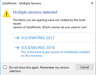

Dokument öffnen ermöglicht es, das Dokument zu öffnen. Wenn es sich bei dem Dokument um eine SOLIDWORKS-Datei handelt und auf dem Rechner mehrere Versionen von SOLIDWORKS installiert sind, wird der Benutzer in einem Fenster aufgefordert, die zu verwendende Version auszuwählen.
Die vollständige Liste der Dateien anzeigen ermöglicht es, alle Dateien in der Liste durch eine Textdatei aufzulisten.
Ordner oder Lesezeichen löschen können Sie alle Dateien, die in den eingefügten Favoriten oder ausgewählten Verzeichnissen enthalten sind, entpacken und 'flach' anzeigen lassen. Dieses Symbol befindet sich auch im Hauptfenster (linke Seite).
Gehe zu... wird ein Explorer-Fenster geöffnet, indem Sie in den Ordner der Dokumentenverwaltung und auf die ausgewählte Datei gehen. Dann kann man seine Datenkarte und die letzte Version abfragen und sich eine Vorschau der Datei anzeigen lassen.
Eigenschaften Ermöglicht es, durch einen Rechtsklick auf eine Datei das Windows-Eigenschaftenfenster dieser Datei zu öffnen.
Optionen ermöglicht den Zugriff auf das Fenster der Optionen. Dieses Symbol befindet sich auch auf dem Hauptfenster (linke Seite).
