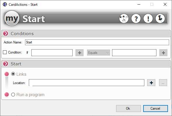

Mit dem Aktionstyp „Start“ kann ein Hyperlink oder ein ausführbares Programm ausgeführt werden
Um eine Start-Aktion hinzuzufügen, klicken Sie einfach auf dieses Symbol
Die Benutzeroberfläche bietet Ihnen nun die Möglichkeit, entweder Folgendes zu erstellen:
  • Ein Link:
Über diesen Link kann ein Ordner geöffnet werden, unabhängig davon, ob es sich um einen lokalen oder einen Netzwerkordner handelt.

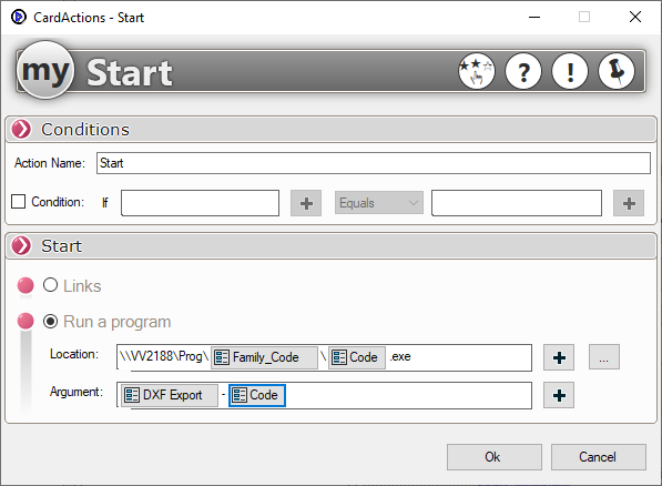

Um diesen Link zu generieren, kann man entweder einen harten Speicherort verwenden, indem man auf oder durch Eingabe des Wertes über die Schaltfläche um dynamische Werte zu erfassen mithilfe von Verkettung von Variablen
Um beispielsweise den Link zum gewünschten Projekt zu erhalten, könnte man die Variable „Projekt“ aus der verarbeiteten Datei verwenden:
  • Eine ausführbare Datei:
Mit diesem Typ lässt sich ein Programm ausführen.
Für den Speicherort des Programms kann man entweder einen festen Speicherort verwenden, indem man auf oder durch Eingabe des Wertes über die Schaltfläche um dynamische Werte zu erfassen mithilfe von Verkettung von Variablen:
Das Programmargument kann auch als Festtext oder über die Variablenverkettung eingegeben werden:
