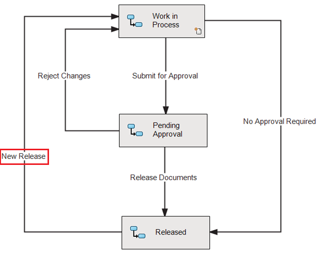

Es kommt auch vor, dass ein als „Validiert“ markiertes Dokument wieder in den Status „Änderung“ versetzt werden muss.

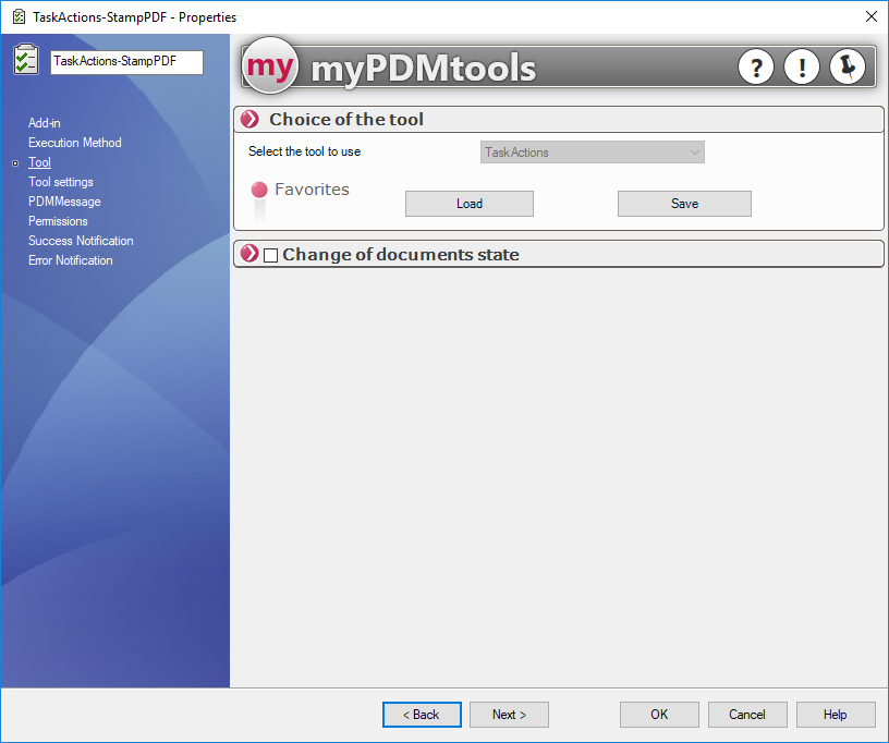

Um einen Stempel hinzuzufügen, erstellen Sie einfach eine PDM-Aufgabe und verwenden Sie das myPDMtools -Tool „TaskActions“:

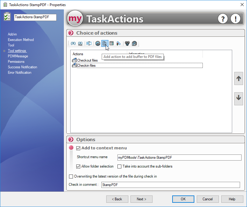

Wir werden nun einen StampPDF -Vorgang hinzufügen

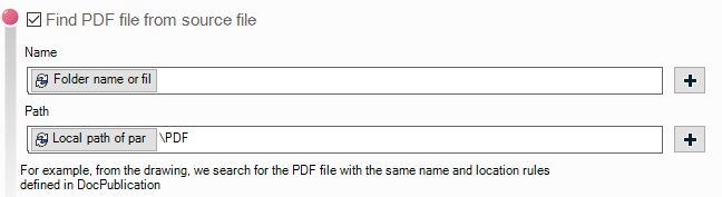

Mit dieser Option können die zugehörigen PDF-Dateien automatisch gefunden werden; Sie müssen lediglich den Pfad relativ zur Quelldatei festlegen.

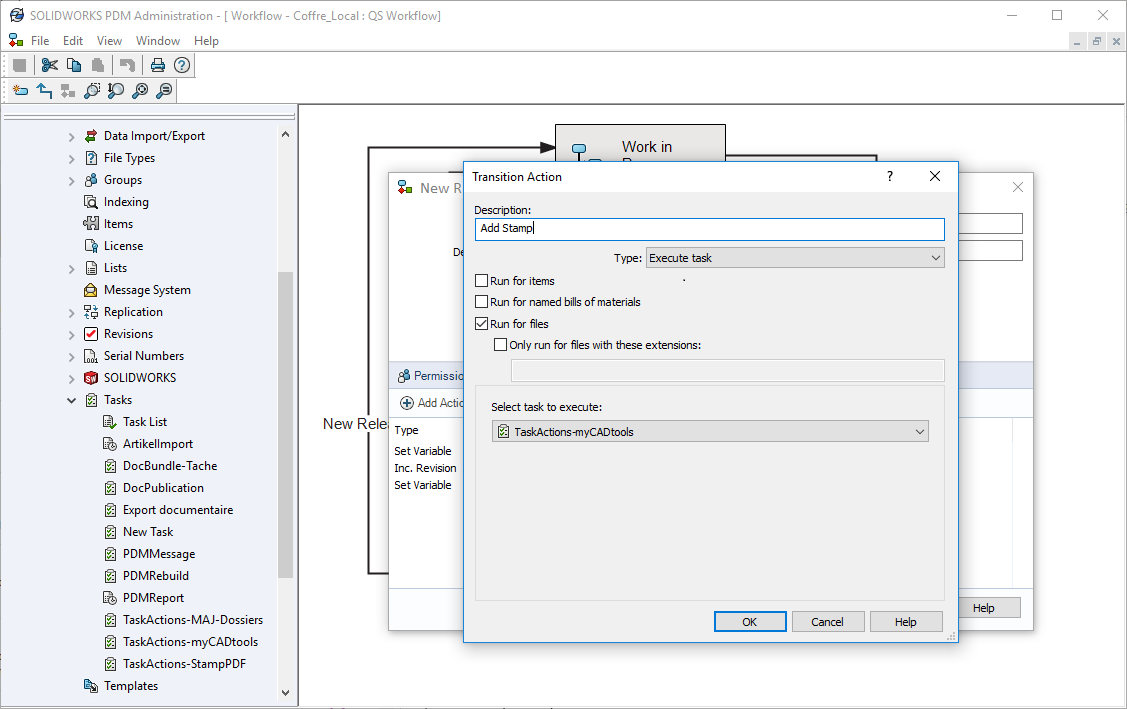

Sobald die Aufgabe so konfiguriert ist, dass sie bei einem Dateiübergang automatisch ausgeführt wird, muss nur noch eine Aktion zum gewünschten Übergang im Workflow hinzugefügt werden:

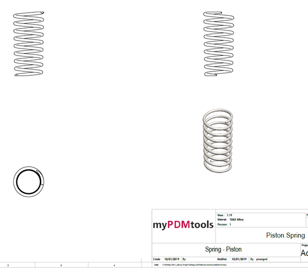

Hier ist das Ergebnis nach der Behandlung:
